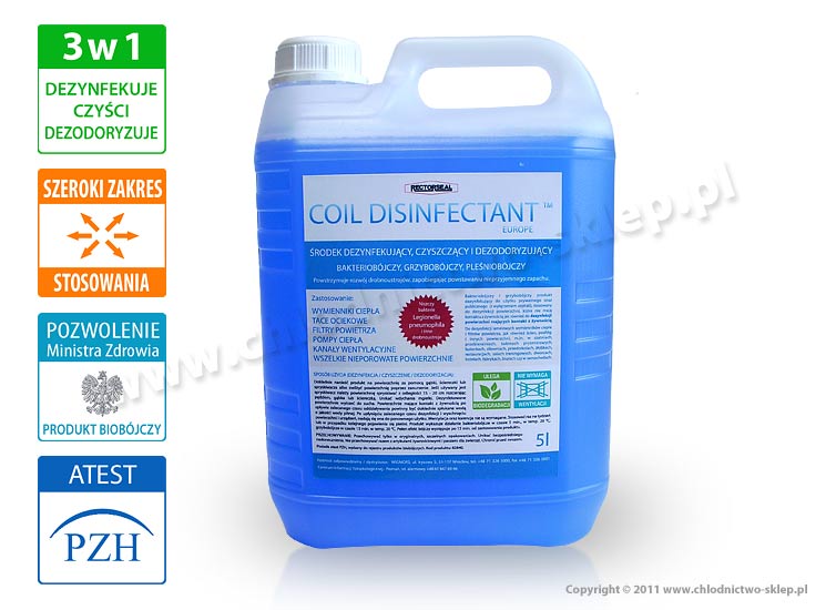

Ten jest dość specjalistyczny, występuje również w opakowaniu 1 Litr, sklep sieciowy chłodnictwa Wigmors- u nas ul.Derdowskiego ok.gif
Do samochodowych instalacji się nadaje? Jakby nie patrzeć jest to płyn, czyli czyszczenie rur nie wchodzi w rachubę... chyba?
Ja mam atomizer ( 1 litr właśnie tak jest sprzedawany) i tym psikam na parowniki układów klimatyzacji, żadne dziadostwo nie ma prawa przeżyć. Stosuję to również właśnie a swoim aucie i rodziny. Tanie to nie jest, 5L kosztowało 250 zł w ubiegłym roku. Na silne zabrudzenia (parownik "zabetonowany") są jeszcze mocniejsze środki tej firmy, jak będziesz potrzebował to daj znać ok.gif
> daj znać
