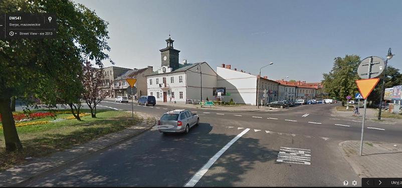

Jest sobie skrzyżowanie w moim mieście jak na zdjęciu. Jadę w lewo pod górkę tak jak ta Skoda. Jak widać po znakach muszę ustąpić pierwszeństwa, gdyż jestem na podporządkowanej. Ale tu jest myk, bo skrecając w lewo , wjeżdzam na drogę w obu kierunkach, jednak droga w prawo jest już jednokierunkowa. Po raz kolejny zdarzyło mi się dziś , że skręcając jak ta Skoda z prawej strony wyskoczył mi gość z jednokierunkowej, czyli walił pod prąd. W razie spotkania naszych aut kto winny??
Według naszego prawa to Ty jesteś winien, a ten drugi dostanie mandat za jazdę pod prąd.
Krawiec
> aut kto winny??
Policjant powie, że Ty. W sądzie masz szanse na współwinę.

Policjant orzeknie winę wyjeżdżającego z podporządkowanej.
Kierowca z tego pojazdu nie przyjmuje mandatu - sprawa idzie do sądu.
W sadzie padnie sentencja, że pojazdowi z pierwszeństwem przejazdu musi towarzyszyć uprawnienie. Pojazd jadący pod prąc nie ma prawa poruszać się wbrew przepisom ruchu drogowego, wobec braku takiego uprawnienia nie przysługuje mu też pierszeństwo. Powinien zostać wskazany winnym.
To nie "jest głupota" tylko takie mamy "prawo".

Ty, nie ustapiles pierwszenstwa przejazdu a on dostanie drugi mandat za jazde pod prad

Sprawa dyskusyjna: czy jadąc pod prąd nabywasz uprawnienia wynikające z przepisów KD.
Czyli mówiąc inaczej, jadąc pod prąd nie ma takich uprawnień w ruchu drogowym, jak jadący prawidłowo - wobec tego nie może być uznany jako niewinny w tym wypadku.
Uprawnienia wynikające z KD nabywa się w wyniku zastosowania przepisów Kodeksu Drogowego. ktoś kto je łamie nie może się powoływać jednocześnie na przywileje z niego wynikające.

Uczestnik ruchu i inna osoba znajdująca się na drodze mają prawo liczyć, że inni uczestnicy tego ruchu przestrzegają przepisów ruchu drogowego, chyba że okoliczności wskazują na możliwość odmiennego ich zachowania.
No i tu mamy pytanie, czy okoliczności wskazywały na odmienne zachowanie jadącego pod prąd?

ale widzisz jaki znaj stoi na tym skrzyżowaniu patrząc w prawo. Skoro stoi tam D-3, droga jednokierunkowa, to masz prawo przyjąć, że z tego kierunku pojazd nieuprzywilejowany nadjechać nie może.
