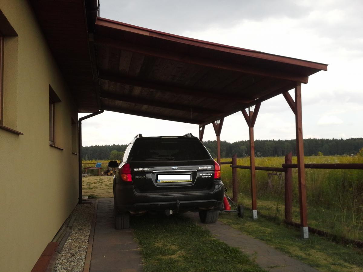

wiata - chwale sie
kosmodrom i reszta gratow zajaly miejsce w garaz
wiec zmusilem sie do zudowania  wiaty 6600 x 3000
zrobiona z tego co zostalo z budowy doslownie zabraklo 3 desek i 2 slupow
pokrycie z papy falistej - bardzo fajny i tani material - zobaczymy jak z trawloscia
czas pracy 4 weekendy:
1 szklanki i ustawienie kotew, malowanie drzewa
2 slupy i krokwie
3 deskowanie
4 papa falista
Dobra robota :oki: Ciekawe kiedy stwierdzisz, że deszczem zawiewa i będziesz zabudowywał ściany ;)
Krzysiek
Bok pewnie tak ale funkcja przejezdma musi zostac. To jedyny utwardzony wiazd na ogrod wiec dach dalem na tyle wysoko zeby sredni bus przejechal
Fajnie wyszło :oki:
A co do zawiewania i przejezdności - da się to pogodzić, wystarczy jakiś lekki zdejmowany stelaż z folią, albo inna ażurowa bramka... :phi:
Wygląda ok, łącznie z zawartością :)
Tylko pomaluj/ zabezpiecz deskowanie, żeby nie przygniło i szyberdachu nie wybiło :)

W/g mnie najslabszym ogniwem tej konstrukcji sa castoramowe kotwy. Musze wprzyszlosci jakos je wzmocnic bo te cienkie blaszki nie budza zaufania.
Jak zamocowałeś toto do domu ? Jakoś tak nie podoba mi się wykończenie przy rynnie, ani ta papa pod rynną, ani nad nią..
Belka poprzeczna do krokwi dachu garazu i do tej belki krokwie wiaty
Jak bedzie zaciekac to na papa falista przy rynnie dodam folie aluminiowa taka jak sie kominy wykancza
Kiepsko z trwałością. Lepsza jest płaska papa wierzchniego krycia.
Ta odkształca się od słońca i może pękać.
dach jest od strony wschodniej i raczej mocno zasloniety cieniem domu w poludnie wiec chyba ta papa  "sie nie rozpusci" :)
Fajny pomysł, ale dlaczego nie wszedłeś bardziej zdecydowanie pod rynnę z tym daszkiem?
Sztukowane krokwie też nie napawają optymizmem...
PS. Malowanie drewna, a nie malowanie drzewa, bo drzew się raczej nie maluje.  ;)
Belka poprzreczna 10x15 krecona do krokwi dachu (co 60cm) wznaczyla wysokosc krokwi wiaty 7x10 wiec nie dalo sie zmiescic papa falista.
zwykla papa zresza tez nie weszlany w 100% ponizej rynny.
Gdybym ja coś takiego robił, to najpierw bym zrobił podkonstrukcję do krokwi i wszedł z tą papą nawet aż pod strzechę. Wyglądałoby bardziej fachowo i nie byłoby powodów do obaw, że konstrukcja wiaty zacznie namakać albo że woda będzie kapać między nią a rynną, ale w sumie najważniejsze, żebyś ty był zadowolony.  :ok:
Wczoraj padalo, konstrukcja wiaty sucha. Ok nie zacinalo, ale jak pisalem jesli zobacze ze zamaka to podloze folie aluminiowa i bedzie ok.
Myslalem o konstrukcji pod krokwie ale mocno skomplikowaloby to cala robote i nie uzyskalbym wysokosci na jakiej mi zalezalo - przejezdnosc sredniej wysokosci busa.
Jakbys kiedys outbacka chcial sie pozbyc, to daj znac.
Za duzo w niego wlozylem zeby takszybko sie pozbyc - musi pojezdzic min 2 lata chyba ze wczesniej znajde jakiego 3.6
No cóż, .. na generalną próbe wytrzymałościową chyba trzeba bdzie poczekać do zimy jak zalegnie z pół metra śniegu na dachu.
Jeszcze jedno pytanko - na zdjeciu widać łączenie papy - nie zrobiłeś tego na zakładkę tylko na styk ?
Przy takim skrzydle to i odporność na wiatr podrywajacy od spodu jest ważna. Mam nadzieję, że solidnie zakotwiłeś dół słupków w ziemi i górę w konstrukcji.
Mnie sie nie podoba, ze te okna z boku sa zasloniete nie tylko przez auto ale i przez dach nie jest tam ciemno?

kilka ładnych lat temu zbudowałem podobą wiatę z ojcem. Z tym, że na dach poszła blacha falista, a nie papa falista i zabudowalismy jeszcze deskami z boku. Teraz myślę, żeby podobne coś zrobić w nowym domu. Na razie w tym miejscu stoi blaszak. Ale teraz już raczej nie będę się za to brał sam.
Tak mniej więcej wygląda dom na dziś:
zamierzam po prostu przedłużyć dach nad garażem w prawo i zrobić tam wiatę

Czy dobrze widzę, że wstawiłeś kotwy, które można wbić w ziemię (ostry szpic)? Bo jak tak, to ich trwałość nie jest najlepsza, mi dwukrotnie wiatr zwalił panel drewniany pocowany do słupków na takich kotwach. Co ciekawe pękło na mocowaniu szpica z tym koszem w kotwie, gdzie się wkłada słup.
Tak tyle ze nie wbijalem a zalalem w szklankach betonem. A co do ich solidnosci to tez mam watpliwisci. Posmarkam je jeszcze na tym laczeniu zanim przykryje trawa
A to chyba bez znaczenia, moje były wbite w podbudowę kostki brukowej, po wichurze było tak, że gniazdo na słup było przy słupie a reszta została w ziemi. Może lepiej zalej betonem tak do wysokości kilku centymetrów gniazda na słup.
I tak zle i tak nie dobrze bo wtedy bedxie się zbierać woda i słup zgnije. Obspaeam to na laczeniu gniazdo szpikulec
I też niedobrze ;] Bo opalisz ocynk i zacznie się korozja, ponieważ nie dasz rady tego po spawaniu oczyścic i zabezpieczyć antykorozyjmie.

jak z wiatrami u Ciebie w okolicy? bo wiesz, zrobiłeś jednak niezłe skrzydło, które ma niezłą siłę nośną....
pozdrawiam
To jest strona wschodnia mocno przydlonieta przez dom. Wiatry sa najczesciej poludniowo zachodnie

To ja bym tego nie montował, lepszy jest nawet eternit czy zwykła papa :skromny:
Po 10-15 latach ulega to biodegradacji (rozwarstwia się, wygina, pojawiają się przecieki), przynajmniej ta oryginalna ondulina.
Może teraz jest lepiej :)
jak wytrzyma 15 lat to ok
polozenie nowej to znikomy koszt i naklad pracy
Czy na tego typu konstrukcję potrzeba jakieś pozwolenia, zgłoszenia? Widzę, że stoi to prawie w granicy działki....można tak legalnie?
Sasiada nie ma i nie bedzie
Wysłane z mojego GT-S7710 przy użyciu Tapatalka
Budynek, gdy ma ściany i dach oraz jest przymocowany do gruntu wymaga przynajmniej zgłoszenia. Posadowienie 3-4 m od granicy.
Są wyjątki, ale wtedy wchodzą w grę przepisy p.poż.
Najlepiej zadzwoń do siebie do urzędu, do wydziału architektury w powiecie.
POczytaj nową ustawę - prawo budowlane i rozporządzenie dot. warunków technicznych budynków.
Na wiate nic nie trzeba. W razie jednak kontroli urzad sprawdza, czy masz maksymalnie bodajze dwie wiaty 50m2 na kazde 1000m2 dzialki i jest to dzialka, na ktorej istnieje dom mieszkalny.
