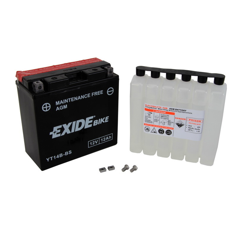

@jqr, @volf6 akumulator suchy kupujesz w komplecie z elektrolitem i nie musisz go kupować osobno. Droższe firmy mają to tak wymyślone, że na każdą celę jest osobny zbiornik, zbiorniki te są połączone w baterię pojemników tak by zminimalizować możliwość ochlapania kwasem a ilość elektrolitu jest dokładnie dobrana do celi, nawet nie trzeba samemu odmierzać (1 cela - 1 pojemnik).
Zalewasz i po kilku godzinach masz akumulator gotowy do użycia, już naładowany. :)
Do motocykla tak ale nie mów, ze kupisz taki komplet z akumulatorem 70 czy 90Ah, gdzie elektrolitu potrzeba 5 albo więcej litrów;]

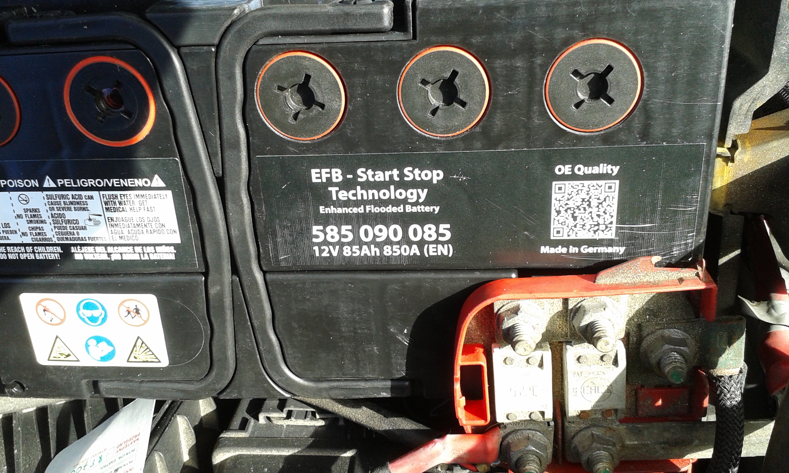

Ojciec kupił ostatnio do volvo coś takiego
https://www.olx.pl/oferta/akumulator-mercedes-benz-95ah-850a-agm-p-CID5-IDkKhev.html#9ec6f5e94d
nie wiem kto to produkuje ale jest wyraźnie cięższy od poprzedniego i podobnej varty silver. Użytkuje dopiero miesiąc więc ciężko coś powiedzieć ...
