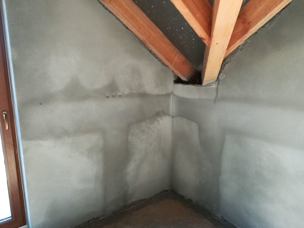

Przemarzające tynki przy wieńcu czyli tynkowanie ZIMĄ
Temat na weekend ;]
Tynki położone ponad tydzień wcześniej, zdążyło trochę podeschnąć, reakcja wiązania chyba wystąpiła, przynajmniej mam taką nadzieje ;l
Zaszroniło, przymarzło trochę, ale da się skrobać, na poddaszu utrzymywałem ciągle na +, ale przy mrozach -15 x 2 noce z rzędu rano spada mi do -1,5, ale szybko podnoszę.
Zimno idzie od wieńca i trzpieni.
Tynk Knauf cementowo - wapienny.
Jak obstawiacie, odpadną? ;]

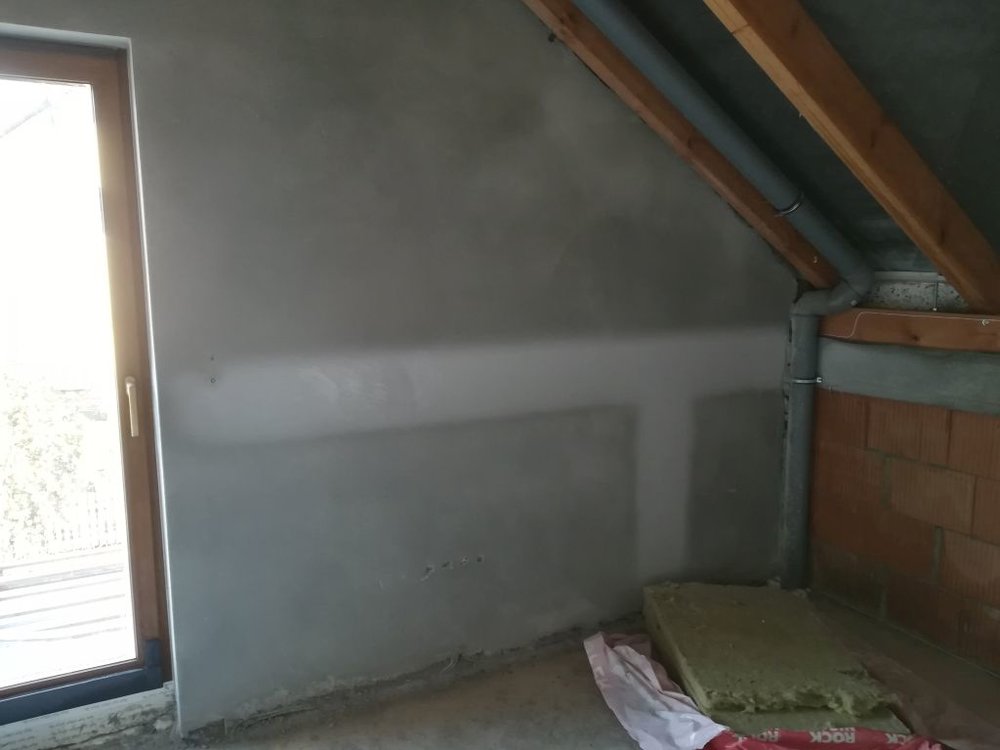

17 minut temu, Pyrekcb napisał:
OT - co to ruła idzie w środku?
Odpowietrzenie do kanalizacji.
16 minut temu, Pyrekcb napisał:
Nie za gruba? 8-)
Kolega buduje na bogato :) Kojarzę, że u siebie to mam taką wąską jak przy odpływie przy zlewie.
Może .... ale i tak na tej ścianie ma iść dodatkowo wentylacja więc albo po całości odsuniemy się od kolankowej albo 2 narożniki się zabuduje :hmm:
Sanitarki uczyłem się dzień po rozpoczęciu prac ;)
Godzinę temu, Pyrekcb napisał:
Nie za gruba? 8-)
u mnie chyba jest podoba... :hmm:
1 godzinę temu, Pyrekcb napisał:
Nie za gruba? 8-)
Przy takiej długości powinna być gruba. Jest bardzo OK. Nie pamiętam teraz współczynników ale kiedy doktoryzowałem się z tego tematu to te odcinki dla cieńszych rur, kiedy do dołu idzie 110, były bardzo krótkie.
Nie uwierzyłem i zrobiłem 32mm. Nie działało.
Edytowane przez Joki
Nie za gruba? 8-)
Ja miałem 50-kę to hydraulik (taki starszy, kumaty) skrytykował, ze większość ludzi tak daje a to błąd. Oczywiście mówią o całym pionie a nie jednego zlewu.
Nic im nie będzie.
Nie byłbym taki pewien. Najprawdopodobniej jednak tam, gdzie przemarzło, będzie się sypać. Jeśli tak, to trzeba będzie zeskrobać i poprawić.

Jeśli odetniesz ścianę kolankową od ciepłego powietrza, to zawsze będzie przemarzać.
17 godzin temu, Pyrekcb napisał:
Nie za gruba? 8-)
Nie, na odpowietrzenie dajemy rurę fi 110.
Co znaczy nie dzialalo? Znam domy gdzie nie ma w ogole odpowietrzenia i nic sie nie dzieje.
Np. przy spuszczaniu wody z wanny na górze wysysało wodę z syfonu na dole.
można dać i 32mm na odpowietrzeniu ale trzeba potem dokładać napowietrzniki bo inaczej będzie bulgotać, wyciągać wodę z syfonu lub ogólnie będzie problem ze schodzeniem wody w umywalce, zlewie czy tez wannie

Dam znać na wiosnę. Robi się cieplej. Jutro mam nadzieję dobrze przewietrze i zacznie schnąć.

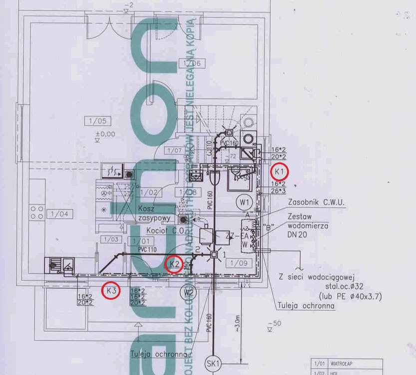

Panowie widzę, że tamat odpowietrzenia kanalizacji jest poruszany.
To zapytam - ile macie wyprowadzonych kominków do takiej wentylacji na dachu?
Moja ekipa co mam mi robić wod-kan twierdzi, że ponieważ będa dwa kibelki mniej więcej jeden ponad drugim to zrobić w dachu tylko 1 kominek i oba kibelki podłączą do niego.
Robić więcej odpowietrzeń?
Ale to będzie jeden pion?
Jeśli tak, to IMO wystarczy jeden.

Z projektu wychodzi jeden pion, wiadomo wszystkie piony i tak idą w jedną rurę ale kibelki będą wpięte w jeden pion.

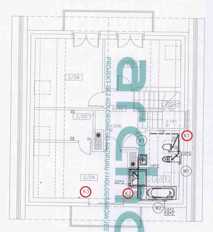

Dokładnie to wygląda to tak - oba kibelki według schematu mają być podpięte i odpowietrzone w K1 i to poleca wykonać wykonawca. Natomiast mówi, że K2 nie trzeba odpowietrzać (w projekcie jest odpowietrzone podobne jak K3 ale ten ostatni odcinek faktycznie chyba nie ma sensu odpowietrzać)
Robić jeszcze kominek do K2 - pytam bo będzie robiony dach więc odrazu by to zrobił...
Parter
Poddasze
K1 na pewno odpowietrzać.
K2 raczej bym wyciągnął 50 na strych i połączył z K1.
K3 dałbym syfon podtynkowy z napowietrzeniem do zmywarki.
K2 taki
K2 taki był plan aby łączyć w jedno ale waham się czy nie zrobić dwóch kominków...
Godzinę temu, przemty napisał:
K2 taki
Ale po co? Możesz zrobić 2, drugi zawsze może się kiedyś do czegoś przydać.

A jednak nie odpadło :ee:;]
Tynki mają się świetnie i są o wiele lepsze od gipsu, posadzka oddaje dużo wilgoci a T-CW ani grama nie wciągają :ok: Nigdy więcej gipsu!
Edytowane przez komor
