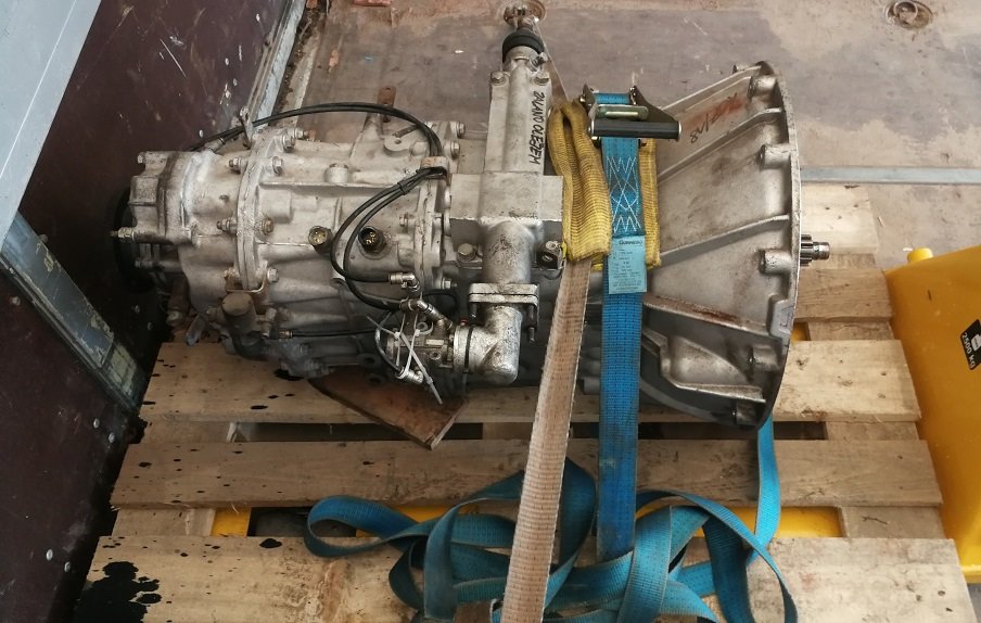

A skrzynia mała nie jest i samemu można zapomnieć o montażu. :ok: krzynka.jpg.4dc66d0689c6807a9dc274ee622437d7.jpg
