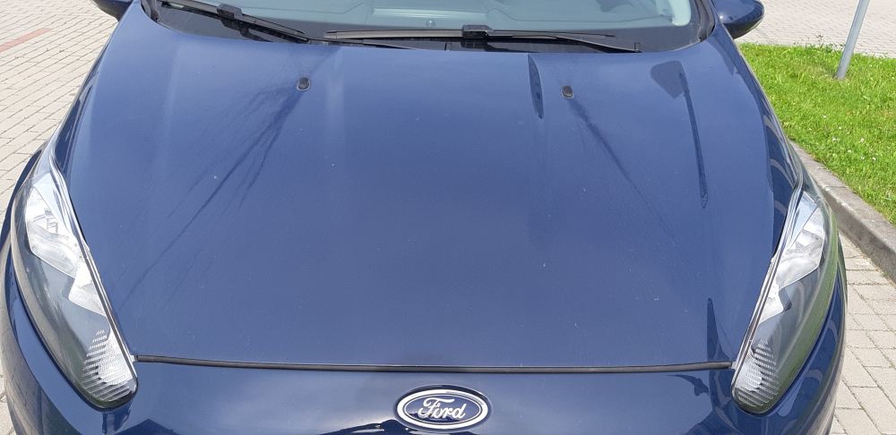

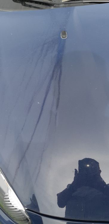

Zacieki ze spryskiwaczy
Robią mi się takie paskudne zacieki po użyciu spryskiwacza (nawet chyba po myjni). W serwisie coś ściemniają, że to wina płynu, że fokusy i fiesty z tych roczników tak już mają. Mam jechać z awanturą, że robią mnie w wała, czy rzeczywiście to może być wina płynu.

A co innego by to miało być jak nie plyn? 8]
@pitw a próbowałeś innego plynu? Miałem kiedyś z Kauflanda zimowy i też robił zacieki.
Glinką ładnie to schodzi.
Te zacieki do dołu wynikają z patentu jaki przyjął producent, resztki płynu ze spryskiwacza po zakończeniu jego pracy po prostu spływają.
W innych autach nie zostawał taki syf na masce.
Wina plynu a jak masz pare zlotych to kup mgielkowe i przeloz sa plug an play wtedy zacieki sa mniejsze.
Moim zdaniem to nie wina płynu ... a zaniedbanego lakieru. To fordowski granatowy, podstawowy lakier, który po kilku latach wygląda tragicznie. Wydac tam sporo utlenionego lakieru ... zrobił się taki matowo-szary. Płyn powoduje że się "nabłyszcza". Oczywiście jeden płyn może zostawiać większe ślady .. inny mniejsze .. ale moim zdaniem to głównym powodem jest zniszczony lakier.
Kup jakiś cleaner który ściągnie tą utlenioną warstwę lakieru i nawoskuj maskę jakimś twardym woskiem. Na maskę poświęcisz godzinkę roboty - jak pomoże to zrobisz sobie cały samochód :)
Edytowane przez Azbest
Ale to wygląda na najnowsza Fieste, wiec ma 1-2 lata max...
To nie jest najnowszy model - to poprzednia generacja.
Ten granatowy kolor po 2-3 latach wygląda tragicznie.
To jest mk7 Z grudnia 2017. Te najnowsze mk8 spryskiwacze mają gdzieś na podszybiu. Sąsiadka ma taką samą ale białą (nawet w podobnym wieku) i tam takich zacieków nie widzę
Focus Mk2 cierpiał na to samo. Musisz zamontować zaworki zwrotne po 5 zł sztuka przed każdą dyszą i będzie spokój. Przerabialem temat skutecznie.
Wina płynu, co dokładnie lejesz?
Przechodziłem to z moim czarnuchem, tylko w większej skali, są jeszcze pozostałości na przedniej szybie. Dach i drzwi bagażnika były polerowane. Od tamtego czasu, czyli dobrych 7 lat, leję tylko sprawdzonej firmy, zimowy/letni, nic się z lakierem nie dzieje.
Edytowane przez krowka
Nabłyszcza? Jeżeli palenie lakieru nazywasz "nabłyszczaniem", to ok.
Mają rację - focusy i fiesty tak mają, ale nie mają racji, że to wina płynu. Wadliwa konstrukcja spryskiwacza i popuszczają, a że lakier słaby to ślady zostają, szczególnie po płynach zimowych. OK 8- 10 lat temu to w fordzie był masowy problem i niektórzy domagali się ponownego malowania maski. Ford wtedy wyskakiwał z argumentami, że to wina niewłaściwego płynu do spryskiwaczy, a naprawiali bez dyskusji jeśli się wykazało paragony na to, że kupowało się koncentrat Forda, który też ślady zostawiał :bzik: .
Ja miałem mk7 czarną metalik i też coś takiego się działo - to dzieje się na każdym lakierze. Żeby to zredukować to najpierw wymieniłem spryskiwacze na mgiełkowe - ciekło może trochę mniej, ale nadal ciekło. Część schodziła glinką, reszta przy ręcznym polerowaniu. Problem rozwiązało dopiero założenie zaworka zwrotnego przy dyszach spryskiwacza - niewielki ślad zostawał tylko powyżej spryskiwacza, tam gdzie część płynu spadało na maskę.
Zwykle kupuje płyn na stacji lotos
Wypoleruj maskę, czy co tam trzeba z nią zrobić, i zalej SONAX-a (tego używam, nie zdarzył się jeszcze zonk z czymkolwiek na lakierze, zimowy bez problemu się zmywa podczas zwykłego mycia auta). Warto sprawdzić, a i pewnie taniej będzie niż na stacji paliw. W marketach bez problemu kupisz.
Ja miałem mk7 czarną metalik i też coś takiego się działo. Żeby to zredukować to najpierw wymieniłem spryskiwacze na mgiełkowe - ciekło może trochę mniej, ale nadal ciekło. Część schodziła glinką, reszta przy ręcznym polerowaniu. Niestety TTTM - taka konsktrukcja spryskiwaczy. Problem rozwiązało dopiero założenie zaworka zwrotnego przy spryskiwaczach - niewielki ślad zostawał tylko powyżej spryskiwacza, tam gdzie część płynu spadało na maskę.
Te zworki zwrotne sam zakładałeś czy zrobili to w fordzie?
Robiłem sam. Kupiłem w internecie gdzieś (na dowolnym forum forda znajdziesz pełno linków do tego), zdjąłem wygłuszenie maski, przeciąłem przewód spryskiwacza przed dyszą, wpiąłem zaworek i voila. Bardzo prosta robota - z 30 min i po sprawie.
W ASO Ford pewno by nawet nie założyli, bo fabryka nie przewidziała i nie mają na to procedury warsztatowej ;)
Najśmieszniejsze to to że w poprzednim fordzie tego nie miałem.
Ford ma coś z Rolls-Royce'a - nie ma dwóch takich samych. Jakby były ręcznie robione ;)
Fordy tak mają, kup sobie płyb psik psik albo inny porządny, to nie będzie zacieków. teraz juz tylko polerka lakieru ci zostaje.
Nieprawda ;)
Mam to samo w Galaxy. Myjnie, szampony i płyny do mycia naczyń nie pomagały. Zeszło dopiero po użyciu T-Cut Color Fast. Chociaż trzeba było się trochę napracować.  Innych produktów nie testowałem. W tym roku czeka mnie "powtórka z rozrywki".
Edytowane przez Marcin L.
Ty miałeś chyba  jakiś jany, to nie widziałeś może ;) . U mnie na czarnym nawet fordowski płyn czy Psik Psik zostawiały ślad (fakt - dużo mniejszy niż wynalazek z supermarketu)
Wydawało mi się, że ten z lotosu jest w miarę w porządku. We wszystkich autach go miałem i było ok. No ale spróbuje innego płynu. Na początek zamiast polerki spróbuje zrobić zacieki glinką
Nie żebym Ci nie wierzył, ale zachodzę w głowę - jakim sposobem dołożenie zaworka zwrotnego może tutaj cokolwiek pomóc?
Z tego co mi się wydaje, to zawerek zwrotny nie pozwala się cofać cieczy do zbiornika, dzięki czemu spryskując nie czekamy "na sucho" aż płyn dojdzie wężykiem na górę.
A skoro tutaj "cieknie" to co daje zaworek?
Pewnie kwestia płynu (choć nie doktoryzowałem się w temacie) ale w cmaxie z 2004 roku mam dokładnie to samo.
Z płynów polecam kupić koncentrat Wurtha - świetny i wydajny.
Z Psika zrezygnowałem ze względu na zapach i właśnie zacieki.
Nie wydaje mi się, żeby glinka była skuteczna w przypadku usuwania zacieków. Lepiej sobie kupić Mega UC i zawsze można odświeżyć lakier albo właśnie usuwać punktowe niedoskonałości.
Jeżeli nie ma ciśnienia w przewodzie między zbiornikiem a spryskiwaczem, to resztki płynu same wypływają, po drugie - zanim pompka wytworzy ciśnienie przy pryskaniu, to trochę płynu pod znikomym ciśnieniem zostaje wypchnięte na maskę. Jeżeli dołożymy zaworek, to koniec pryskania= zaworek się zamyka i płyn nie dopływa do spryskiwacza czyli nic nie wycieka, a przy pryskaniu z dyszy cokolwiek poleci dopiero wtedy gdy będzie już odpowiednie ciśnienie.
Panowie nie ma co gdybac i kupować niewiadomo jakich płynów. Montujecie zaworki i problem znika.
