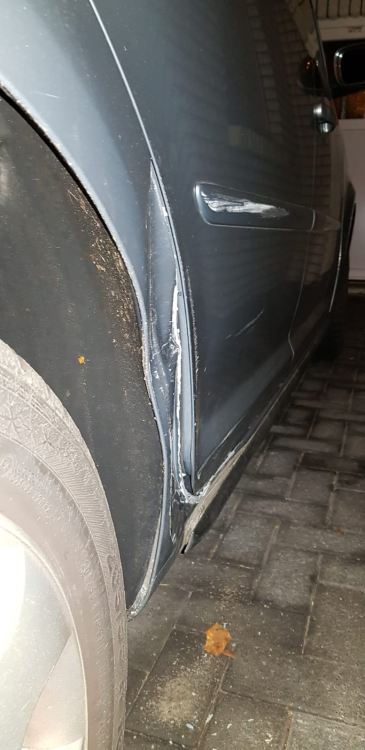

Szwagier na trzeźwo, na własnym podwórku zrobił sobie takie kuku jak na poniższych fotkach.
Pyta się co teraz. Auto ma już chyba z 10 lat ale było w stanie nieruszonym. Za rok lub dwa pójdzie chyba na przemiał za ulgę ekologiczną jak jeszcze w NRF'ie będzie. Albo do PL na drugie życie.
Ja mu radzę wyciągnąć co się da i wiadro szpachli. Nic nie ciąć.
Co szanowna brać radzi.
@Harp najlepiej jakby pojechał do specjalistów od blacharki PDR . Niektórzy będą potrafili wyciągnąć maxymalnie blachę ile się da. Czyli 💯% przy pomocy kleju lub szpikulcami . Uwierz są tacy co zrobią tak że tylko zostanie ci pomalowanie.
Nawet baza plus klar w sprayu.
Ja osobiście nie mogę polecić nikogo z tych co znam. Bo moi magicy już są za granicą...za lepsza kasa
@HARDTECHNO nie jestem przekonany, że te załamania da się wyciągnąć bez szpachli czy cięcia (blachy "na ostro" są pogiete).
PS. Na telefonie słabo widzę, co to jest za czarny pas na progu, jakieś rękodzieło?
Touran. Jest to zdaje się listwa do obijania. Z pewnością oryginalna.
Jak za rok na przemiał, to zdjąć nadkole i wyprostować co się da i tak jeździć ;). A jak mu takie coś przeszkadza, to oddać do blacharza i się nie przejmować, bo rok czy dwa i tak wytrzyma. Jak zamiast na żyletki ma iść do Polski, to może porobić zdjęcia szkody, ale to i tak nie będzie miało dużego wpływu na cenę.
Chyba za wiele od strony nadkola nie zdziałasz, bo tam chyba jest profil zamknięty:hmm:
Nic nie robić, jeździć, pozbyć się i zapomnieć
Tyle
@ZUBERTO w mojej firmie XXX nie mogę podać prawdziwych danych RODO pracował taki koperfild że nie uwierzyłbyś ale z takich załamań na progach słupkach rantach bezproblemowo wyciągał blacharka. Fach w rękach zabrał ze sobą za granicę.
Są metody. Cięcie i spawanie to ostateczność.
Uwierz
Uwierz
Wierzę, bo mam takiego magika 2 domy ode mnie.
Pogruchotane zlomy z calej europy przyprowadzają mu okoliczni handlarze.
Chłop jednak twierdzi, że każdego wgniecenia, zwłaszcza załamania na ostro nie da się zrobić i progu bez cięcia nie zrobił.
Nie wykluczam też, że ten Twój magik lepszy jest.
Jak za rok to dojeździć tak jak jest, jak za dwa, to lepiej oddać do Polski na naprawę - albo do Polaka w Reichu - na zachodzie paskudnie naprawiają auta ;] Tak czy inaczej - zewnętrzne poszycie do wycięcia.

Szwagier będzie chciał zlecić lekkie powyciąganie tego i szpachlę podczas pobytu świątecznego. Powstały tam jakieś nieszczelności i nie chce by się tak syfiło.
