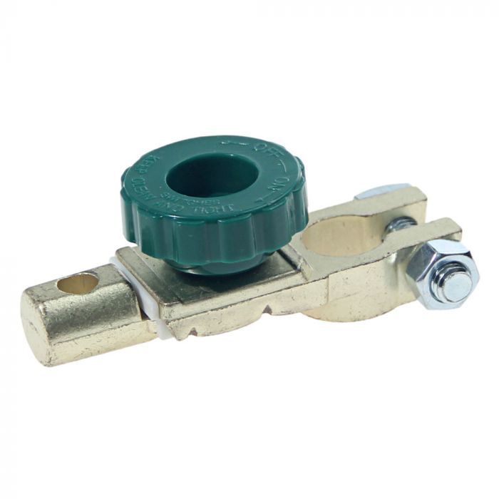

Nie możesz sobie jakiegoś rozłącznika / włącznika głównego przy klemach zamontować ?
W swoim planuje dać coś takiego:
Jak pisałem - w jednym mam, w innych rozpinam klemy.
