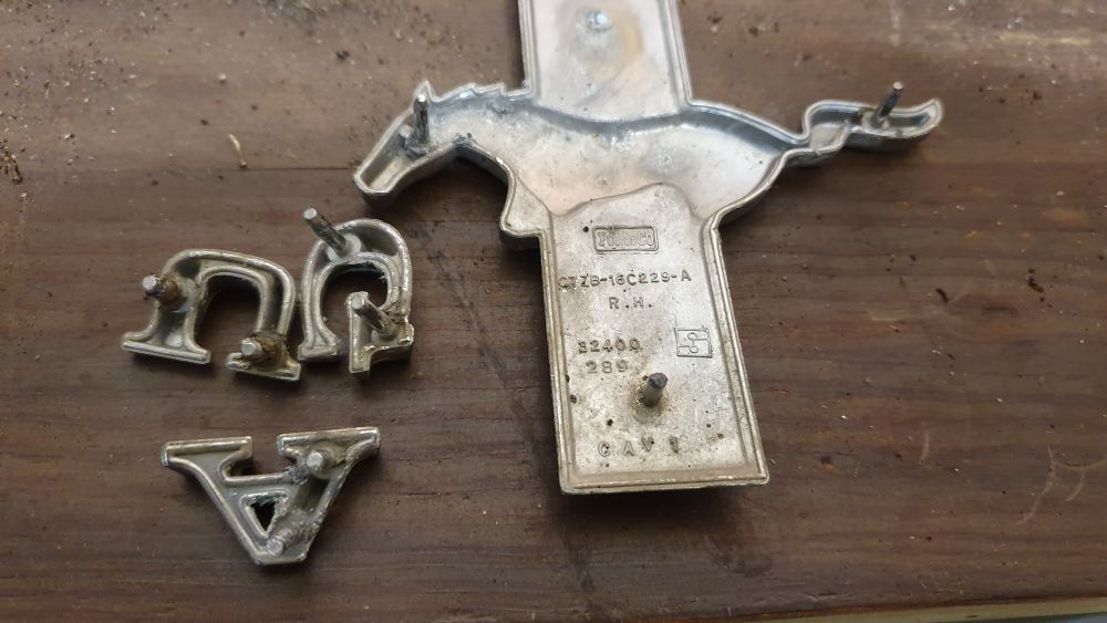

Czy kto może używał kleju lub taśmy do emblematów nadwozia ? Trzyma to się, że można na myjnie pojechać ?
Mam ich sporo do przymocowania, oryginalnie mocowane na kołki. Jednak nie chcę tego robić dla nowego nadwozia i wiercić dziurek. Jest też opcja przyklejenia do blach.
Na razie takie coś znalazłem:

Pianka zdaje sie być "gruba" a fajnie byłoby aby grubość warstwy klejącej była jak najcieńsza. Z taśmami piankowymi mam poza tym złę doświadczenia, wszelkie jakie miałem, nie trzymały zbyt dobrze a nie chce literek pogubić :). Możliwe, że miałem do czynienia tylko z tymi słabymi (3M też miałem jakąś).

Firmowo emblematy są wciskane na kołki w tym aucie. Kołki odetnę lub kupię nowe bez kołków.

Tak się zastanawiam czy taśma podejdzie, bo emblematy są wklęsłe. Kołki oczywiście poobcinam.
mała powierzchnia trzymania aby na taśmę mocować, jakby były płaskie nie wklęsłe litery to tak
to może najpierw wklęśnięcia zalać np klejem  na ciepło do równej powierzchni i dopiero taśmę dwustronną?

To nie tak. Część otworów co jest i tak jest uszkodzona, więc najlepiej je zespawać i zrobić nowe jak już.  Część blach jest nowych i nie ma otworów, wiec i tak trzeba robić nowe.
Wg blacharza i w sumie też mojej logiki łatwiej nakleić taśmę, rozmierzyć i przykleić litery (ewentualnie je nawet poprawiając) niż nawiercić krzywo otwory (wtedy nie ma możliwości korekty).
Część emblematów jest jedno-elementowa, więc problemu nie ma. Emblematy mam wsyzstkie, ale niektóre z uszkodzonymi bolcami, więc na bez bolcowe można je łatwo przerobić ale nie odwrotnie :).
