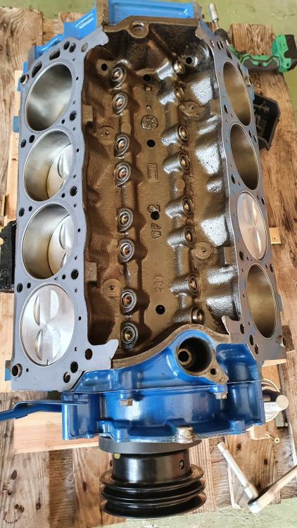

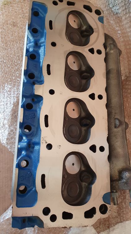

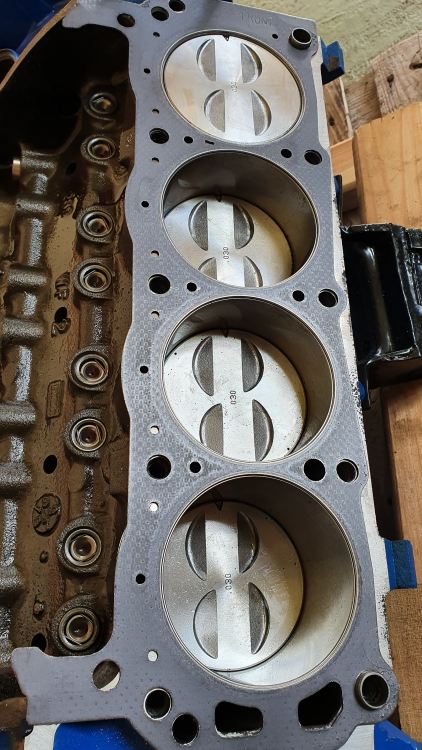

OK odkręciłem zgodnie z kolejności i imho wygląda to dobrze:
Chyba zaryzykuję ponowny montaż.
Chyba zapomniałeś o stopach korbowodów, dziwnie to skręcasz. Zawsze skręcam dół, na końcu na gotowo głowicę do bloku.
Jak to mówią "Twój cyrk, Twoje małpy" jak złożysz i pojeździsz to się okaże czy dobrze zrobiłeś.

U siebie w 1.4 aex przestawiłem klucz jak skręcałem stopy korowodów... Nie wiem ile nm tam miało być ale dokręcone były na pełnej gwiździe
Przejeździł tak 40kkm i poszedł do luda
8] gdzie tu widzisz korbowody ?
Tłoki są w różnych płaszczyznach stąd wnioskuje że nie są skręcone do wału.
No ale jak mają być w takiej samej :phi: ?
Oczywiście najpierw wbiliśmy tłoki, skręciliśmy wał, zamkneliśmy dół a potem przyszła kolej na górę.
W silniku R4 "przeważnie" 1 i 4, 2 i 3 tłok pracują w w tej samej płaszczyźnie. Może ten silnik dodatkowo robi za wytrzęsarkę:)
Edytowane przez steyr
Przecież to V8 jest...
Jeśli tak to nie było tematu...
Wysłane z mojego FIG-LX1 przy użyciu Tapatalka
Ok to masz małą podpowiedź:
Twraz chyba widać płaszczyzny i osie :).
