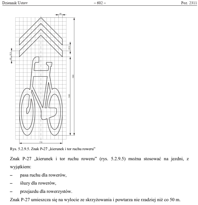

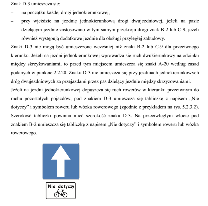

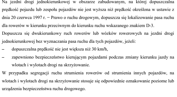

(Piszę boldem, żeby odróżnić mój tekst od cytatów z rozporządzenia z dnia 3 lipca 2003 r.w sprawie szczegółowych warunków technicznych dla znaków i sygnałów drogowych oraz urządzeń bezpieczeństwa ruchu drogowego i warunków ich umieszczania na drogach)
Niestety w Polsce uprawnienia do kierowania są dawane w większości bezterminowo, a przydała by się terminowość i konieczność uczestniczenia w kursach, szkoleniach, bo przepisy się zmieniają. Kultura jazdy tez powinna się zmieniać...
Niewiele da się zrobić - pewnie nie ma szerokości na kontrapas, a tzw. kontraruch rowerowy jest dowolny, a wywalczyły sobie go m. in. rowerowe ruch i inne masy krytyczne.
Musisz wnioskować o "zmianę organizacji ruchu", a nie sprawdzenie czy jest zgodne z przepisami.
Wnioskuj o doprojektowanie na jezdni znaków P-27 "kierunek i tor ruchu roweru", najlepiej żeby ten znak był przed łukiem ograniczającym widoczność.
Zrób dokumentację zdjęciową, opisz problem, zaproponuj rozwiązanie.

Niestety typowy tok myślenia w urzędzie. Napisałeś, ze jest nieprawidłowa to Ci odpisali, że organizacja jest zgodna z projektem/przepisami i koniec.
Ja osobiście "z uwagi na zagrożenie bezpieczeństwa ruchu rowerzystów, lekceważenie przez kierujących niewyznaczonego pasa o przeciwnym kierunku ruchu niż wskazany jest na znaku D-3"  zawnioskowałbym "o wprowadzanie nowej organizacji ruchu np. o uzupełnienie oznakowania poziomego  w obrębie łuków o znaki P-27 kierunek i tor ruchu roweru".
