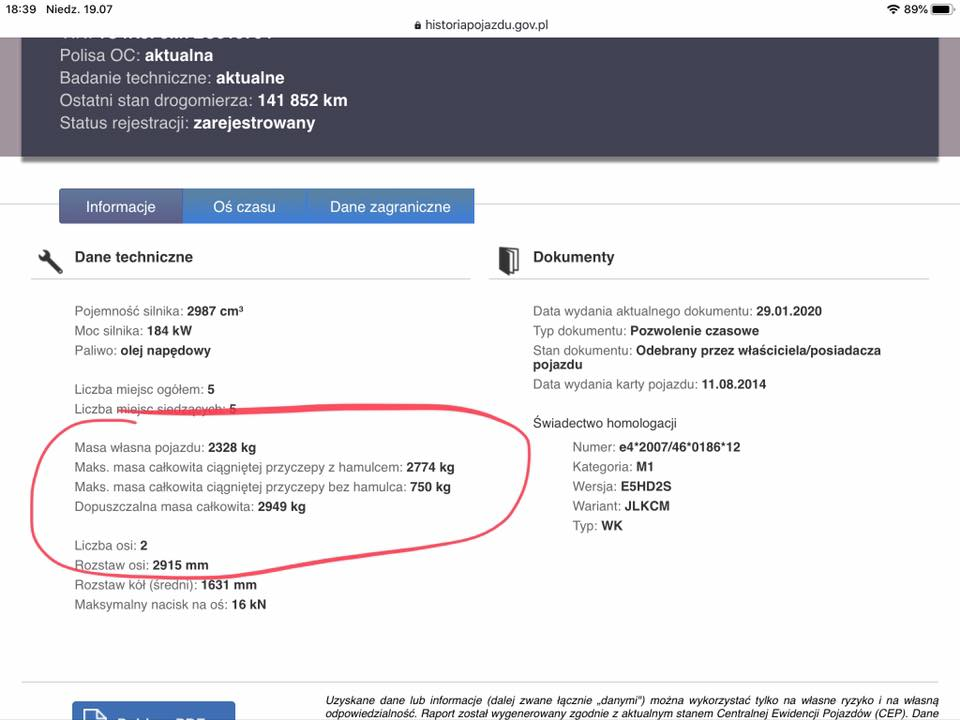

Odróżniacie MMC pojazdu (DR pojazdu) od MMC przyczepy dla danego pojazdu (rubryka O1 i O2; DR pojazdu) wynikające z homologacji ppojazdu od MMC przyczepy wynikające z homologacji przyczepy? DMC przyczepy ma się nijak do MMC z rubryki O1 i O2 DR pojazdu.
ja nie :)
to mozesz ma na podstawie zdjecia dowodu powiedziec do ilu kg moge ciagnac nim przyczepe na B96 (bo ja juz sie pogubilem) ?
rKg0SthmRhOHudzctPRYLQ.png&key=59507d6e1
Dnia 7.09.2020 o 10:06, PawelWaw napisał:
ja nie :)
Na B96 mógłbyś pociągnąć przyczepę o DMC=2050kg (masa zestawu nie więkza niż 4250kg), ale ogranicza cię MMC przyczepy z rubryki O1. Zgodnie z nią możesz pociągnąć przyczepę o RMC nie większej niż 1600kg, bo tyle maksymalnie może pociągnąć twój samochód (opis tej rubryki to właśnie MMC wynikająca z homologacji pojazdu przez producenta, a nie jak chce policja DMC przyczepy). Do tego dochodzi jeszcze

czyli w przypadku twojego samochodu o MW=1476kg, przyczepa nie może być cięższa od samochodu, ale jeśli samochodem jedzie kilka osób, to przyjmuje się masę kierowcy 80kg i każdego pasażera 75kg. Dlatego w artykule mowa jest o masach rzeczywistych.
To tak w wielkim skrócie :phi:
