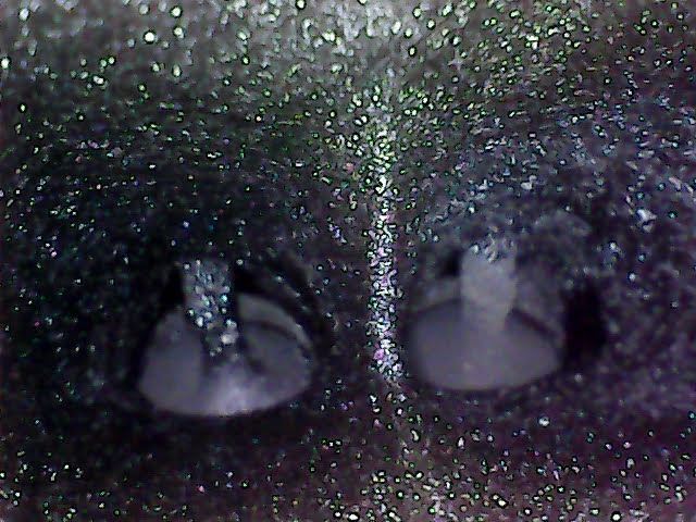

@Spajdi Dokładnie, jak piszesz. Wszystkie silniki na bezpośrednim wtrysku bez układu z pośrednim mają większy lub mniejszy problem z zarastaniem zaworów i kanałów dolotowych. Mój TSI pomimo, że nie bierze oleju i dolot jest w miarę suchy bez znacznych ilości oleju, to tak wyglądały kanały dolotowe po niecałych 110 kkm przebiegu.
Po czyszczeniu jest lepszy widok:

1 godzinę temu, kaczorek79 napisał:
Po czyszczeniu jest lepszy widok:20210212_160658.jpg.a944a835855cac832b93a89e31f13628.jpg
Rozbierałeś silnik czy wlałeś jakiś środek do czyszczenia?
[mention=183116]Spajdi[/mention] Dokładnie, jak piszesz. Wszystkie silniki na bezpośrednim wtrysku bez układu z pośrednim mają większy lub mniejszy problem z zarastaniem zaworów i kanałów dolotowych. Mój TSI pomimo, że nie bierze oleju i dolot jest w miarę suchy bez znacznych ilości oleju, to tak wyglądały kanały dolotowe po niecałych 110 kkm przebiegu.
Dużo roboty? Przód trzeba ściągać albo odsuwać?Planuję w tym roku czyścić albo oddać gdzieś do czyszczenia w moim 1.4 TSI 140, nalot ok 90 kkm mam.
czy przy takim zasyfieniu był odczuwalny jakiś spadek mocy czy inne problemy? Spotykasz się z sytuacjami że ten nagar powoduje już utratę osiągów albo awarie w silnikach? Jeśli tak to przy jakich przebiegach?
Wysłane z mojego MI 9 przy użyciu Tapatalka
Przodu nie ruszałem, tam jest dużo miejsca. Zdjęcie kolektora ssącego zajęło mi z 1,5 h, nie chciałem odłączać wszystkich węży wodnych i spuszczać płynu, więc zdjąłem tylko z intercoolera i nałapałem w obciętą butelkę. Czyszczenie zajęło dobre 2 h, robiłem chemią Moje Auto EGR Turbo Cleaner, szczoteczką do zębów, szczotką do butelek i wyciorem do broni 😄. Dodatkowo używałem brake cleanera do przepłukiwania i odsysarki służącej do wymiany płynu hamulcowego. Jeszcze pistolet do przedmuchiwania jest potrzebny. W dalszej kolejności montaż kolektora i jazda.
@maro_t Po czyszczeniu zauważyłem równiejszą pracę silnika na wolnych obrotach, auto wydawało się zrywniejsze, ale to może być efekt Placebo.
Profesjonalnie to się czyści piaskarką z granulatem z łupin orzecha, ale jak widać, poradziłem sobie mniej profesjonalnymi narzędziami. Taki sam zabieg robiłem też w byłej BMW f20 1.6T, więcej doświadczenia z czyszczeniem dolotu nie mam.
