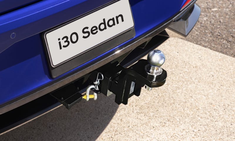

te australijskie wyglądają tak jak poniżej i one chyba w ogóle nie przejdą w naszej SKP
Hyundai_Accessories_i30_CN7_Towbar_800x4
HYU027.png?v=1666843442
Amerykańce chyba właśnie z takimi jeżdżą, ale pewnie różni się czymś sprowadzić z hakiem, a założyć go u nas i próbować wpisać?

Często samochody różnią się tylko z zewnątrz, a pod spodem są takie same.
Myślę, że spokojnie hak dopasujesz. Sprawdź inne podobne modele tej marki lub jego poprzednika.
5 minut temu, fred77 napisał(a):
Musisz się dowiedzieć czy Twój samochód ma taką samą podłogę, jak jakiś inny model tego producenta.
