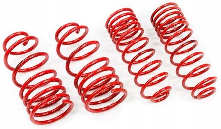

odradzam zakup tanich sprężyn obniżających, które mają zmienny skok zwojów, jak na zdjęciu - kupiłem teoretycznie dedykowane MTS'y tak wyglądające i tam gdzie te zwoje są gęściej, po opuszczeniu samochodu sprężyna tak się skompresowała, że zwoje ścisnęły się na styk - zwróciłem od razu
