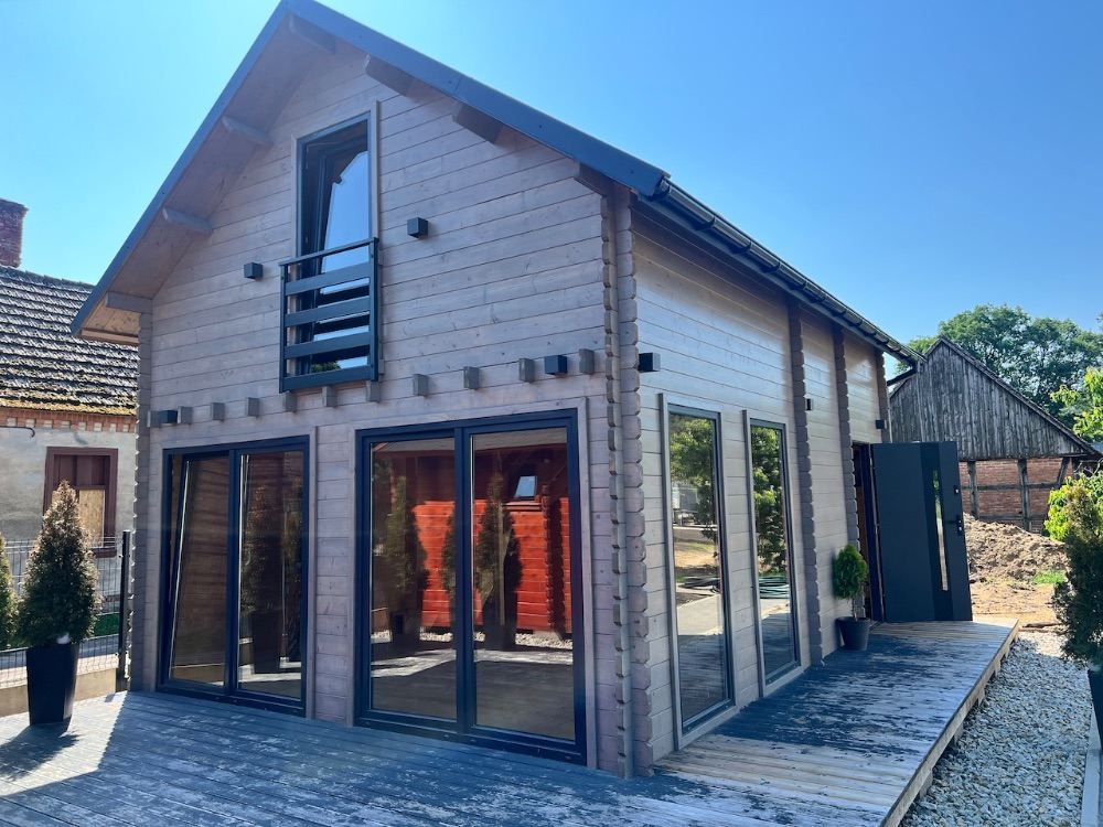

bergerac Napisano 4 Czerwca Autor Udostępnij Napisano 4 Czerwca W moim nieogrzewanym domku o tych samych gabarytach lecz mniejszych oknach, ściany są szalówka, 10cm wełny, szalówka. Grzejnik kamienny 1,8kW przy mrozie na zewnątrz podbija przez dobę na dole temperaturę o 1°C. W łazience 4m2 o 4°C. Finalnie podgrzewam tylko łazienkę, wodę oczywiście spuszczam. Ktoś pisał o spuszczaniu wody z bojlera/podgrzewacza. Ja swój przepływowy podgrzewacz Kospela (15kW ciągnie prysznic, umywalkę i zlewozmywak) zdejmuję na zimę, bo raz już mi go rozsadziło. Serwis twierdzi, że nie ma opcji pozbycia się z niego wody nawet przedmuchując kompresorem, ponoć w środku jest jakaś menzurka, którą musi rozsadzić (taki mamy klimat). Aaaaa kupiłem też ścierwo baterię, w której woda zostaje poniżej wylewki i raz rozsadziło mi głowicę, więc teraz też ją demontuję na zimę.Niezbyt optymistycznie brzmi. Wolałbym jednak mieć tą tak zorganizowane, Że jak pojadę w zimie to Domek będzie użyteczny. Z tego co piszesz w łazience przy większych mrozach ciężko jest trzymać dodatnią temperaturę.Przy okazji – czy ten przepływowy podgrzewacz zapewnia wydajność na wzięcia prysznica i jak się zachowuje przy dwóch poborach wody jednoczesnych?Widzę, że Bosch oferuje Podgrzewacze, które współpracują z kolektorami słonecznymi na ciepłą wodę – też fajne rozwiązanie, myślę że w ciepłych miesiącach to dużo załatwi jeżeli chodzi o Komfort. Sent from my iPhone using Tapatalk Pro Cytuj Odnośnik do komentarza Udostępnij na innych stronach More sharing options...
ZUBERTO Napisano 4 Czerwca Udostępnij Napisano 4 Czerwca (edytowane) 1 godzinę temu, bergerac napisał(a): Przy okazji – czy ten przepływowy podgrzewacz zapewnia wydajność na wzięcia prysznica i jak się zachowuje przy dwóch poborach wody jednoczesnych? Nie ma problemu, prysznic i umywalkę czy prysznic i zlewozmywak obsługuje jednocześnie (pod warunkiem, że w wodociągu jest ciśnienie wody, a wodę ciągnę z wodociągu, w którym bardzo często siada ciśnienie i wtedy to nawet z węża ogrodowego tylko kapie). W łazience zeszłej zimy, zanim zainterweniowałem temperatura spadła do -3, w tym roku od początku odpaliłem grzejnik z termostatem. Tak, pod płytą dawałem styropian. Teraz nie pamiętam 5 czy 2x5, ale chyba 5, bo od początku było założenie sezonowości domku. W identyczny budynek jak mój, znajomy zaaplikował teraz klimatyzator 3,5kW, ale na ten moment domek jeszcze nie wykończony, doświadczeń z użytkowania brak. PS. Docieplił płytę i dał 15cm wełny, z myślą podobna do Twojej, że czasem zimą tam się zjawi. Edytowane 4 Czerwca przez ZUBERTO 2 Cytuj Odnośnik do komentarza Udostępnij na innych stronach More sharing options...

ZUBERTO Napisano 4 Czerwca Udostępnij Napisano 4 Czerwca 24 minuty temu, rwIcIk napisał(a): Ale teraz zimy słabe. Dom ocieplony 12 cm styropianu na ścianach i 15-20 cm wełny na poddaszu. No i bywąłem tam co jakiś czas, więc kominkiem dogrzewałem powyżej 20. Te budynki to zupełnie inna bajka. Nie da się porównać czysto sezonowego rekreacyjnego do praktycznie normalnego mieszkalnego, na dodatek gdy w tym 1 nikt zimą nie przebywa i nie dogrzewa. 1 Cytuj Odnośnik do komentarza Udostępnij na innych stronach More sharing options...
bergerac Napisano 4 Czerwca Autor Udostępnij Napisano 4 Czerwca Godzinę temu, ZUBERTO napisał(a): Te budynki to zupełnie inna bajka. Nie da się porównać czysto sezonowego rekreacyjnego do praktycznie normalnego mieszkalnego, na dodatek gdy w tym 1 nikt zimą nie przebywa i nie dogrzewa. ciekawe jakie będą koszty prądu, gdyby chcieć w sezonie zimowym utrzymać np. 7 stopni wewnątrz. Cytuj Odnośnik do komentarza Udostępnij na innych stronach More sharing options...

bergerac Napisano 4 Czerwca Autor Udostępnij Napisano 4 Czerwca 1 godzinę temu, ZUBERTO napisał(a): Deski na foto są chyba grubsze niż moje 2cm szalówki, ale to raczej na niewielką różnicę wygląda. balik 44 mm, na to membrana, wełna 10 cm, folia paroizolacyjna i boazeria chyba 18 mm. 1 godzinę temu, ZUBERTO napisał(a): PS. W jakim trybie chcesz to stawiać? Zgłoszenie na parterowy budynek rekreacji indywidualnej? Nie czepną się tego pięterka, czy zgloszenie bez żygownika pójdzie? Choć po proporcjach widać, że to pięterko ma być. jeszcze nie patrzyłem, rozumiem, że na zgłoszenie może być tylko antresola, bez poddasza użytkowego? Cytuj Odnośnik do komentarza Udostępnij na innych stronach More sharing options...
