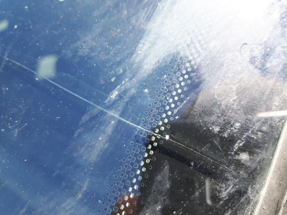

Uszkodzenie szyby
Da się naprawić czy wymiana?
Próbuj naprawić. Najgorsze co się stanie, to bedziesz musiał wymienić...
Ewentualnie jezdzic dalej, nie wyglada zle i nie jest w polu widzenia.
No właśnie blisko krawędzi i boję się ze się rozejdzie. Kiedys dużo mniejszy odprysk "na czarnym" mi się powiększył. Zobaczymy co w warsztacie powiedzą.
Ja bym próbował zalać, nawet jak powiedzą że gwarancji nie dają.
Chyba, że są jakieś zestawy samodziełki i chcesz się bawić.
Edytowane przez ZUBERTO

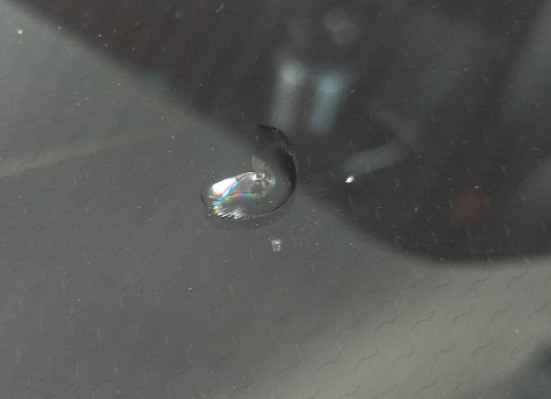

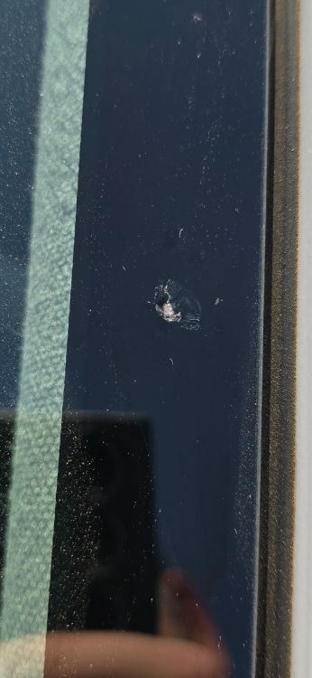

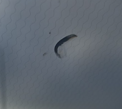

zalej żywicą, są gotowe zestawy i nawet to działa
miałem w KIA pęknięcie 5cm od krawędzi, niby nie powinno się kleić, a działało kilka lat i chyba dalej jeździ
ostatnio robiłem drugi odprysk w innym aucie, ładnie wyszło i prawie nie ma śladu
od wew
i z zew
uszkodzenie wielkości paznokcia, po zalaniu ciężko znaleźć miejsce uszkodzenia
trzeba było chwilę poczekać aż żywica wejdzie w pęknięcie, ale finalnie wyszło super
