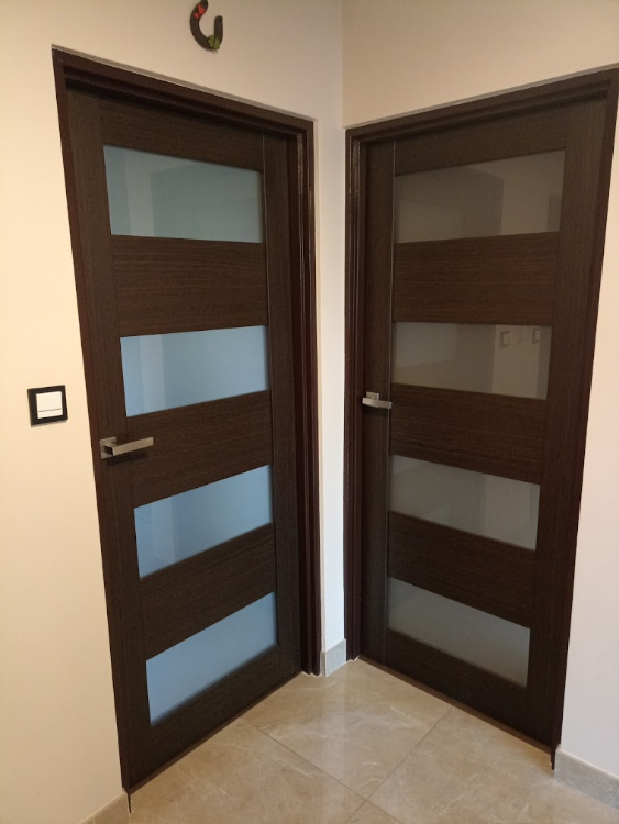

na pewno dobrze mierzysz ?
u mnie futryny mają 82cm a drzwi też kupiliśmy 82 (erkado)
zmienialiśmy z 4-5lat temu
specjalnie fotkę zrobiłem
są magicy co podcinają drzwi, ale to już grubsza zabawa
wybierz się do dobrego salonu z drzwiami, tam coś może doradzą, a nie marketu ;)
