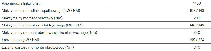

Wpierw dane techniczne:
Screenshot2025-10-07at09-36-40mgm5r158401-cennik-mg-hs-hev-a4-210x297-68dce262b2c9b_pdf.png.0d24d2a8604a323bc377543cbe8af046.png
Silnik spalinowy 143KM, silnik elektryczny 198KM a łaczna moc tylko 224KM. Coś tu jakby nie gra.
Te moce silników nigdy sie prosto nie sumują, ale tym razem mamy sumaryczna moc tylko minimalnie wyższą niż moc samego elektryka, o co więc chodzi, czemu tak?
A bo chińczyki zrobiły HEV który nie wyje, a nie wyje bo prawdopodobnie oprogramowanie nie pozwala silnikowi spalinowego wchodzić na maksymalną moc by zachować komfort akustyczny. W efekcie ten układ HEV zachowuje sie prawie jak elektryk.
Jest też inny powód, chodzi o moc jaka może puścić stosunkowo nieduza bateria, to jest trochę ponad 100KM przez 10 sekund, więc silnik elektryczny moze i ma 200KM, ale bateria nie jest w stanie dać mu tyle pradu by te 200KM rozwinął. Przy okazji wiadomo teraz czemu japońskie czy francuskie hybrydy maja mniejsza moc elektryków, a bo maja mniejsze baterie.
