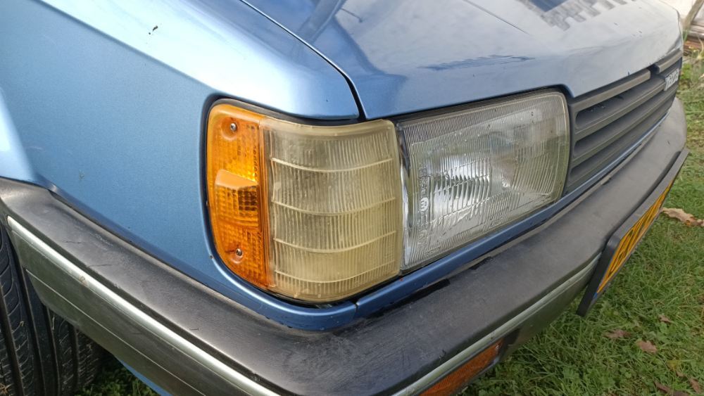

Wiele razy polerowałem reflektory, za każdym razem efekt totalna petarda, ale za każdym razem były to lampy o takiej przejrzystej strukturze, a da się coś zrobić z takimi jak na zdjęciach powyżej? W białej karcie tej mazdy mam zdjęcia sprzed 7 lat, na których ta postojówka miała taki sam kolor jak reflektor, czyli fabrycznie była o wiele bielsza. Może przypadkiem czajniczki K2 albo te z Chin by dały radę, czy temat niewykonalny?

Skoro są takie wyblakłe, to znaczy że są plastikowe. A skoro są plastikowe to imo normalna procedura jak przy renowacji każdej innej lampy :oki:

Ale ten plastik jest wgłębnie wyblakły wiec polerka tylko nada połysk ,ale nie wyciągnie koloru.
Abo trzeba będzie mocno je spolerować.

Pytanie czy to jest powierzchniowe czy strukturalne. Jak powierzchniowe to polerować/czajniczek można, strukturalne to może nic nie dać.

Sama polerka niczego nie zmieni, trzeba przeszlifować papierem wodnym po 600 - 800 - 1200 - 1500 - 2000 - 2500 i na gorę polerka i jakaś warstra zabezpieczająca

Jesli chodzi o stare plastiki, to może pomóc stara metoda regeneracji, czyli szlifowanie coraz drobniejszym papierem (od 400 do 2000) a potem jakiś specjalizowany lakier do tego, z utwardzaczem. Ale ze starymi plastikami może być róznie - mnie raz tylne lampy w Capri rozpadły się w rękach po zdjęciu i próbie umycia ich od środka. Trzeba być bardzo ostrożnym.

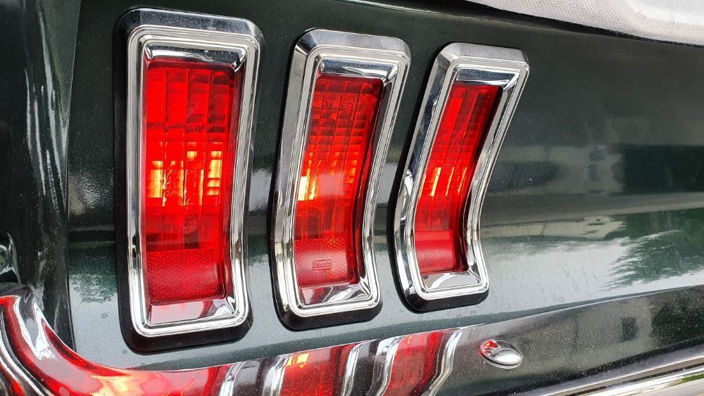

Jak jest wyblakły kolor to nic z tym nie zrobisz. Ja polerowałem OEM światła tylne w Mustangu. Mimo 50lat efekt wyszedł super. Bez cudów papierki 1000-2000 a potem pasta polerska do regeneracji reflektorów + zabezpieczenie UV.

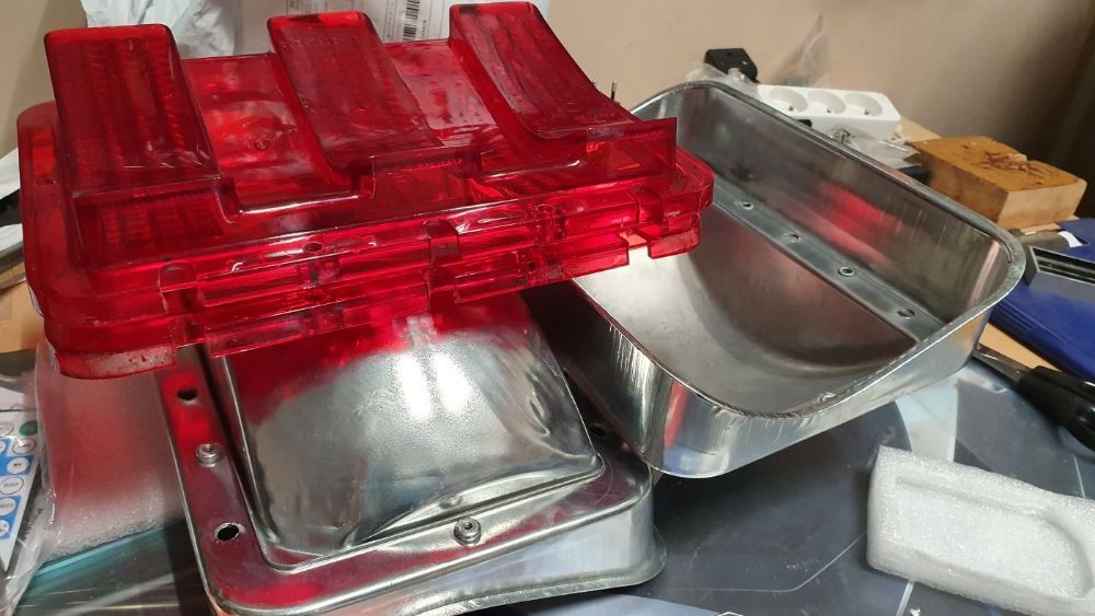

Do tego ocynk kloszy i nowe uszczelki:

Zalezy czego oczekujesz. Będzie lepiej, ale jak tworzywo zrobiło się mętne w całości to dodasz nieco połysku na zewnątrz ale klosz nie stanie się przejrzysty.

To trochę tak jakbyś wyblakły lakier od słońca chciał wypolerować czy przykryć bezbarwnym.
Jak słońce wypaliło plastik to polerka nic nie da poza nadaniem połysku.

Jak podgrzewasz, kruszeje szybciej, żółknie po robocie szybciej. Kumpel starym Nissanie robił, kupił nowe finalnie. Pożółkłe strukturalnie, nie wybieli...

Czajniczek jest dobry do lamp z poliwęglanu. Te lampy na poliwęglan nie wyglądają.
