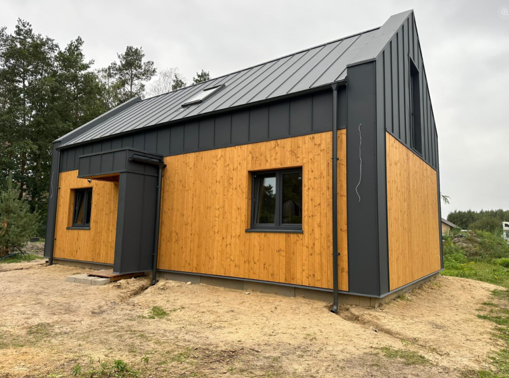

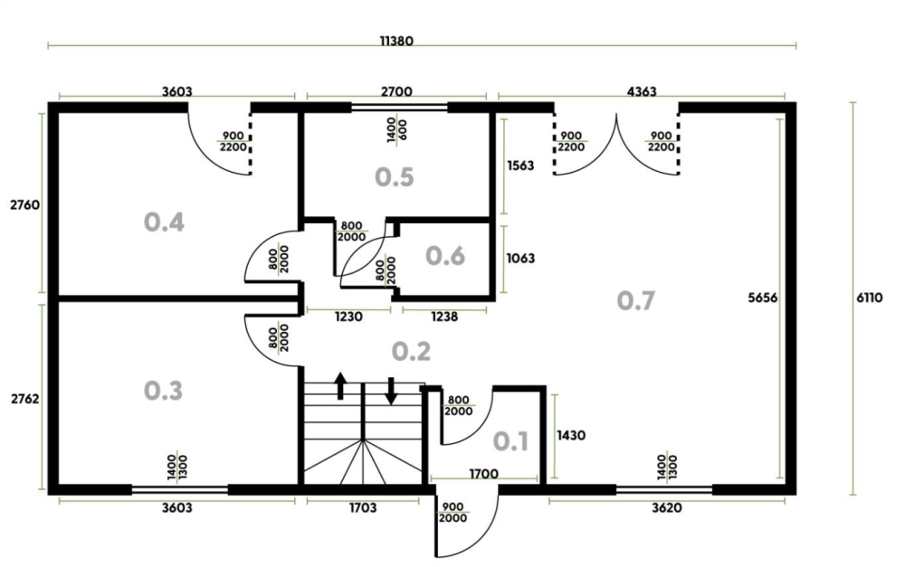

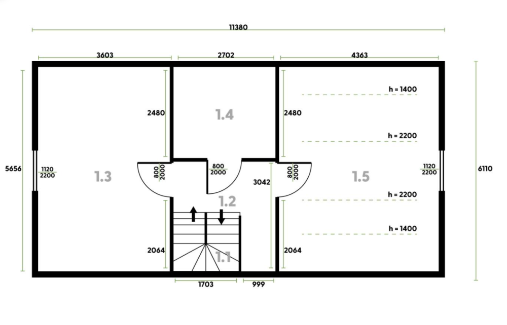

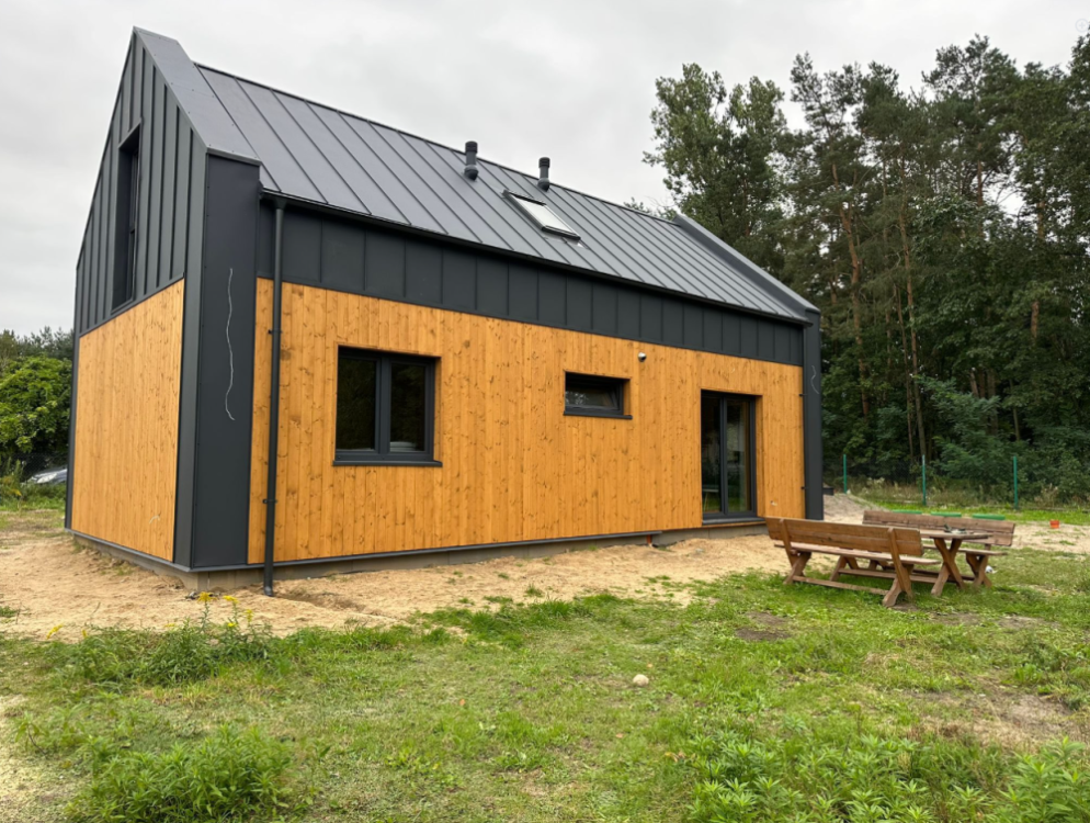

Jeden z kandydatów (powierzchnia zabudowy: 70 m², powierzchnia podłóg: 107,3 m²).
Co sądzicie ?

jaka technologia? Pokaż też jak miałby być umiejscowiony na działce.

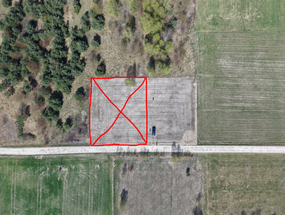

uuu Panie, wrzucam rzut dzialki, jeszcze nie wiem gdzie powinien byc, jakies dobre rady ?
zaznaczona X to moja jem, 1200m2

tam gdzie architekt wrysuje ;) zgodnie z zaleceniami Inspektoratu budowlanego ;) średnio z 6m od granicy działki ;)

o cos takiego chyba najlepsze ?
taras od polnocy, wejscie od poludnia (od drogi)

nie lepiej domek gdzies w skrajnym rogu, jest szansa, ze wowczas jak zapali sie tesla po przeciwleglym rogu to moze ocaleje...

czlowieku na taj dzialce w najlepszych wyjazdach weekendowych bedzie z 4 auta elektryczne zlosnik
cala wies moze sie spalic...
BTW z tego slupa bede kradl prad jem

no rozumiem.
ale taras od "ulicy" to tak srednio.
zostaje od zachodu, czyli wejscie do domu od wschodu...

u mnie jak widac po dzialce najlepiej wyjscie od poludnia i taras od polnocy

Odsuwasz się maksymalnie od ulicy, obsadzasz front jakąś roślinnością.
A co do wejścia - to przecież nie jedyny projekt, wybierzesz taki, który jest dostosowany do wejścia i tarasu ze słonecznej strony.

To, co sobie do dzisiaj chwalę w swoim domu, to prawie metrowy okap dachu. Dookoła domu sucho, zimą mało śniegu, ściany suche, okna suche. W tym, o który pytasz będziesz miał mokre ściany przy każdym deszczu. Po kilku latach to ładne drewno będzie brzydkim szarym drewnem i żadna impregnacja tego nie zmieni. Druga rzecz - połowa domu obita blachą. Teraz to modne ale za parę lat nie będziesz mógł na to patrzeć. Trzecie - nie polecam ciemnego dachu, bo się nagrzewa. Wiem, jest izolacja, ale z jaśniejszym dachem zawsze będziesz miał chłodniej w środku niż z ciemnym.
moi dwaj sasiedzi wybudowali sobie w 2 miesiace domy z tej strony(co prawda inny projekt ale wklejam stodole)
https://domy-expobud.pl/houses/mp9-nowoczesna-stodola/
Wg mnie lepsze od drewnianego szkieletu, w zasadzie to lepsze od murowanego nawet, tylko ograniczona ilość aranzacji.

W dniu 21.04.2026 o 10:38, luccass napisał:
Południe to jeszcze ujdzie jeśli zadaszysz, zachód zadaszenie nic nie daje, bo słońce nisko.
IMO najlepszy kierunek na taras to wschód - słońce miło rozgrzewa w chłodny poranek i nie przeszkadza kiedy robi się już gorąco…
A ja mam od północy i bardzo sobie chwalę, szczególnie w lato.
W zimę - fakt, mogłoby trochę więcej słońca wpadać, ale coś za coś.
W dniu 21.04.2026 o 07:43, PawelWaw napisał:
teraz mi to piszesz ? zlosnik
Też buduję. Jedno czego nie sprawdziłem, to nieprzekraczalna granicą zabudowy. Na szczęście przy 1400m² był zapas. Ogólnie starostwo potrafi zrobić problem nawet o coś tak trywialnego jak zbiornik bezodpływowy.
