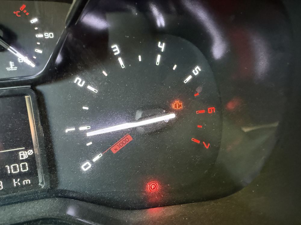

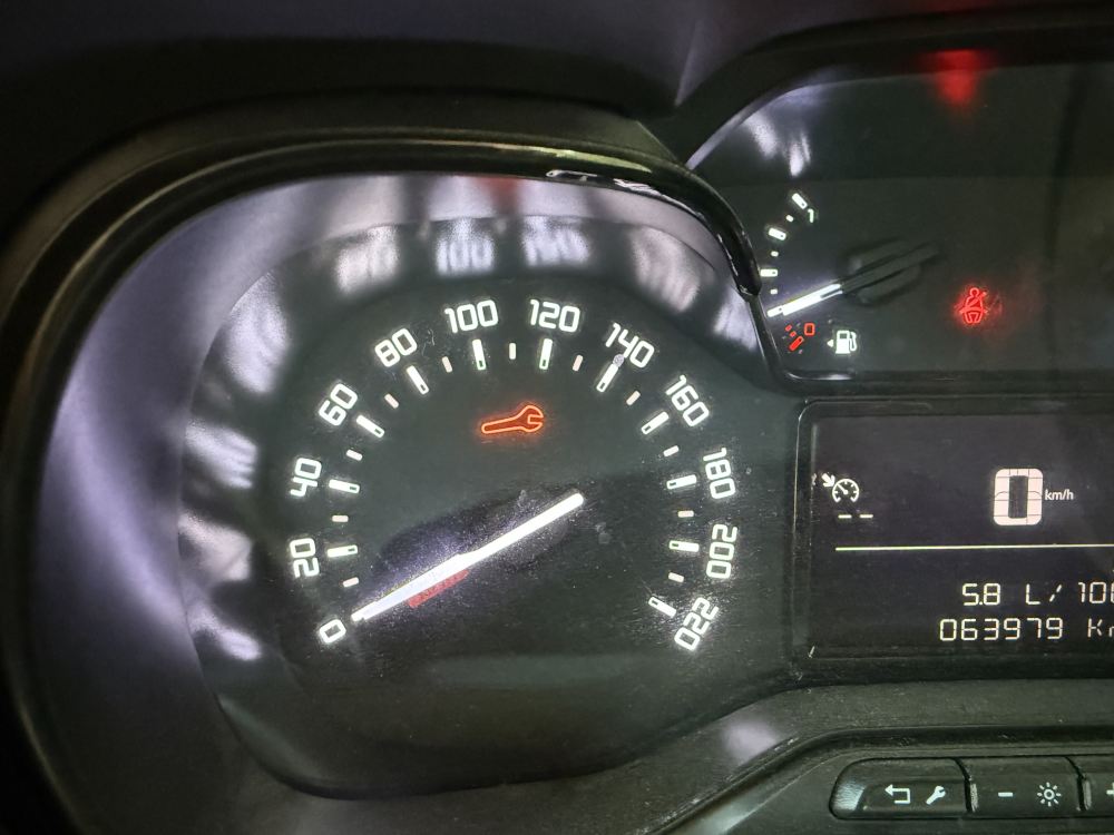

Mam Toyotę Proace City i już drugi raz wystąpił błąd degradacji oleju. Błąd pojawia się po około 12kkm od ostatniej wymiany oleju i niestety silnik wpada w tryb serwisowy w którym jazda jest prawie niemożliwa. Ostatnim razem pojechałem do ASO i wymienili olej i skasowali błąd. Oczywiście wizyta płatna. Ktoś przerabiał taki temat? Zaznaczę tylko że auto na gwarancji i interwał olejowy ustawiony jest na 40 kkm.

Intrukcja nic o tym nie mówi. Taki błąd odczytują w ASO

A czy nie zapalił się czasem najpierw kluczyk? Bo u mnie przy podobnym przebiegu wyskoczył klucz, skasowałem phi i na razie spokój nie_wiem
No to masz to samo a mówisz że takie cuda się nie dzieją zlosnik2. Czy miałeś tryb serwisowy i ograniczoną moc? Czym kasujesz błędy?

U mnie pojawił się wyłącznie kluczyk (bez tez tego checka), i jeśli dobrze pamiętam to była informacja o przeglądzie, skasowałem przyciskami na zegarach i spokój oki
