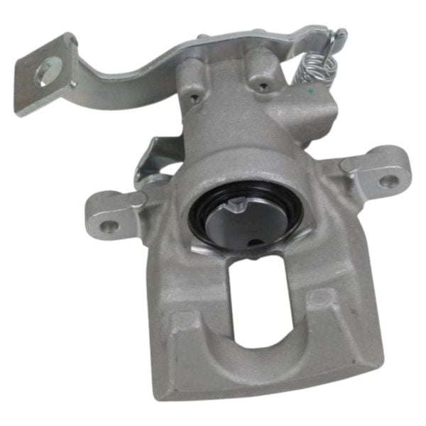

Zaciski hamulcowe.
Co polecacie z budżetowych zacisków hamulcowych.
Pacjent to Auris I, tylne zaciski. Nie szukam najtańszych,potrzebuje zaciski w rozsądnej cenie, które jest szansa, że parę lat posłużą.
W poprzednim aucie montowałem chińskie NTY. Działały bez zarzutu. Lepiej od regenerowanych Bosch, które po założeniu wytrzymały raptem 2 lata.
Chyba nic innego z zamienników poza NTY nie znajdziesz.
Nowe oryginały pozostają, tylko cena zabija podejrzewam.
Używane będą albo takie same albo niedługo takie będą więc nie warto.
Nie można zregenerować obecnych ? Części będą kosztowały jakieś grosze?
Podejrzewam, że regeneracja we własnym zakresie nie będzie mimo wszystko opłacalna.
Stare zaciski mogą mieć np wżery, ramię od ręcznego wraz z osią podobnie. Całość po złożeniu popracuje nie wiadomo ile więc przysłowiowa "skórka za wyprawkę".
Jak już to lepiej wziąć regenerowane. Tam przynajmniej całość jest piaskowana i szkiełkowana, a reszta części nowa.
Chyba, że autor postu ma dostęp do piaskowania, szkiełkowania, zakupi nowe uszczelnienia plus inne drobiazgi. Tak też można.
Koszt często podobny do zakupu kompletnego zamiennika, a te NTY z tego co się kiedyś orientowałem, nie są takie złe.

Trzeba tylko sprawdzić obecny.
Jaki system hamulcowy i średnica tłoczka. Średnicę często zacisk ma wybitą na obudowie.
Ja bym kupował takie jak w linkach powyżej + rozważył nowe jarzma.oki

Pewnie w jarzmach są blaszki, na których pracują klocki. Blaszki daje się nowe co wymianę klocków hamulcowych,.a do wymiany zacisków wystarczy blaszki wyjąć, obejrzeć i ocenić jak wyglądają. Jeśli dobrze siedzą, nie są pokrzywione czy skorodowane to można je założyć ponownie.
Z jarzmami jest nie mniejszy problem, niż z samym zaciskiem. W 10 latku zazwyczaj jarzmo jest wytłuczone od klocka, bo to ono przyjmuje największe siły przy hamowaniu. Czasem można zamienić prawe z lewym i mamy jakiś czas spokój, ale w tylnych kołach głównym problemem jest korozja jarzm. Cały syf drogowy leci spod przednich kół i zatrzymuje się na tylnych hamulcach. W Aurisach wymieniałem już dziesiątki zacisków, wszystkie na NTY i jeżdżą. Jarzma są generalnie słabiej dostępne, a w Toyotach głównym problemem jest korozja z tyłu, klocki stają dęba i się palą razem z tarczą. Niejednokrotnie musiałem piłować klocki na mniejszy wymiar, żeby nie stanęły w jarzmach po jednej zimie.

Ja mam model E 15 1,6 i te z linka nie bardzo pasują.
Najprawdopodobniej zdecyduje się na polecaną firmę NTY.
Znalazłem jeszcze zaciski firmy FEBI BILSTEIN, ale cena razy 3
