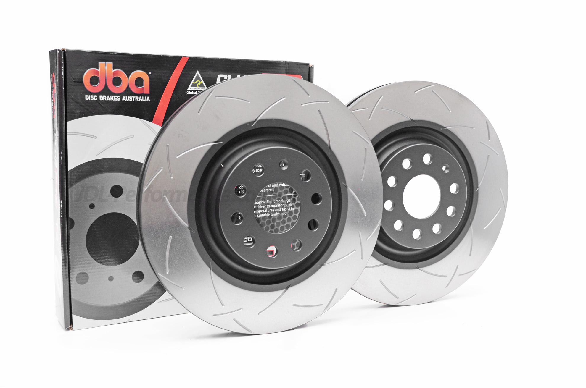

ja mam u siebie DBA T3 4000, 340x30 mm, z tyłu 310x22 ATE+ATE i hamowanie z 200 nie robi wrazenia, a w trasie 180->90 i tak po kilka razy tez
ale mam tez dosc odkryte felgi, a nadkole ma jakas kierownice powietrza, takze powietrze swobodnie je chłodzi
jak masz zaciecie sportowe to bym wzial nacinane + dobry klocek
