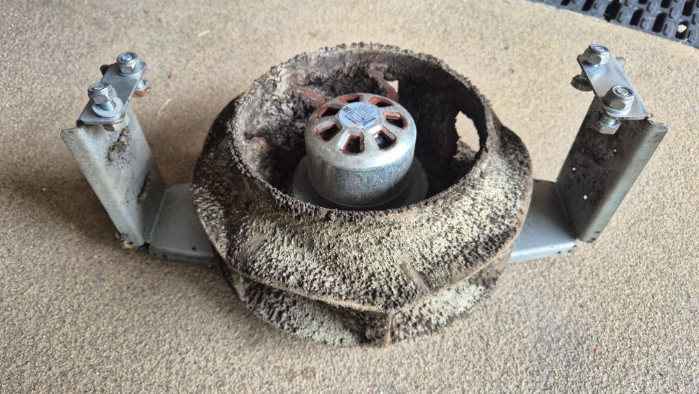

  20. Czyścicie ? Robicie przeglądy ? Ja jedynie zmieniałem filtry, regularnie co 3miesiące. Raz też ozonowałem instalację. Od kilku miesięcy słychać było łożysko wentylatora. Umówiłem się na demontaż i wymianę. Dzisiaj po wyjęciu ukazał się nam taki widok: Co ciekawe dziś akurat wentylacja wywaliła błąd wentylatora i wstrzymała pracę. Jest to wentylator wywiewny, czyli to co na nim zassał z domu. Ledwo się obracał palcem, więć łożysko nie miało łatwo. Pracował bez przerwy 10lat 6miesięcy. Drugi wentylator, nawiewny, czyściutki i obraca się bezgłośnie. Filtry zdały egzamin. W mojej centrali akurat producent nie przewidział łatwego czyszczenia, bo obudowa jest zanitowana. Trzeba przerobić na śruby aby co rok-dwa zajrzeć do niego. Przy okazji będą wyczyszczone kanały i wymienniki.
