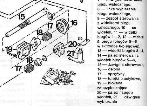

[c.514] Rozbiorka wybieraka
> od strony sprężynki 17 musisz odciągnąć biały plastik 18 i tam pod nim na osi jest pierścień > zabezpieczający. Zdejmij go i wtedy wszystko się wysunie. Cięzko jest to zrobić samemu, ale > się da. Imadło, dwa śrubokręty płaskie i trochę cierpliwości trzeba. > Przy okazji zmien uszczelniacz na nowy (nie ma na rysunku ale w ASO jest dostęopny) oraz ten kołek > rozprężny który wybijałeś z 19/20 też nowy. Bo na 95% pękł przy wybijaniu. oki dzieki bardzo
Wybierak z c.514 musze rozebrac bo mam luz na dzwigni ktora odpowiada za ruch prawo-lewo Przykladowy schemat z punto: Sprawa wyglada tak, ze wybilem juz zabezpieczenie przy Nr 19 i co dalej ?? Dzwignia numer 15 jak byla byla sztywna ze wszytskim tak jest dalej. Trzeba ja wybic od strony czujnika wstecznego czy jak ??
