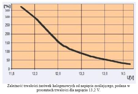

> Nie wiem czy wiesz że żarówki samochodowe są projektowane na 13,5V
> dlatego przy 12V będą dłużej świeciły ale i słabiej w porównaniu
> do tego co założył producent
Mysle, ze na 13,2V.
Zobacz sam:
http://www.osram.com/osram_com/Consumer/...mily/index.html
Dodatkowo w zalaczeniu wykres jak spada trwalosc zarowki w stosunku do napiecia zasilania.
