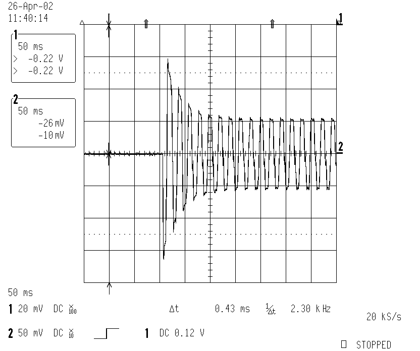

Witam,
Aby zobrazować moment rozruchu klasycznej żarówki przedstawiam poniżej oscylogram. Jest to przebieg prądu w chwili załączenia (co prawda sinus, dla naszych rozważań nie ma znaczenia ). Można zobaczyć ile razy prąd rozruchu jest większy od prądu znamionowego, oraz czas rozruchu (działka 50 ms).
Jak widać sam moment rozruchu jest "zabójczy" dla żarówki. Włókno musi znosić 3-krotne przeciążenia. A im większe napięcie tym większy prąd.
>... Włókno
> większy prąd.
hmmm, to jak wytlumaczyc fakt ze kiedy zarowki swieca sie caly czas nawet przy zapalaniu to pala sie rzadziej niz przy wlaczaniu ich przlacznikiem przy juz zapalonym autku? hmm.gif
Wynika z tego ze mimo iz prad jest 3 razy wiekszy to i tak to zniosa za kazdym razem niewiem.gif

a że tak spytam blondynkowato, czy wykres pokazuje też, jakie działa napięcie na żarówkę, jak jest zapalana przez manetkę? niewiem.gif
> hmmm, to jak wytlumaczyc fakt ze kiedy zarowki .....<
Włokno żarówki ma charakter rezystancyjny, czyli prąd jest proporcjonalny do napięcia. Jeżeli teraz załączymy żarówki przed rozruchem to napięcie bedzie wynosiło 12 V. A gdy załączymy po rozruchu to mamy napiecie na zarówkach ok 14 V (altek już pracuje). Czyli różnica wynosi 2 V ( a więc większy prąd ). Część użytkowników ratuje się w ten sposób, że montuje przewód oporowy lub diody prostownicze aby właśnie zniwelować te 2 V.

> a że tak spytam ..... <
Wykres pokazuje tylko przebieg prądu. Przy źródle typu akumulator napięcie jest stałe (jego wartość ani kształt się nie zmieniają)
Nie mówie "nie" ale ciekaw byłbym wykresu zmian parametrów prądu (sorry, nie jestem kwalifikowanym elektrykiem 270751858-jezyk.gif) w sytuacji rozruchu silnika z włączonymi światlami. Innymi słowy jak "waha" sie prąd w momencie kręcenia rozrusznikiem. hmm.gif Pisze dlatego, że moje problemy zasadniczo ustały po zaprzestanu odpalania na swiatłach. Właczam je dopiero po "check ok". cool.gif
> Nie mówie "nie" ale ciekaw byłbym .....<
W momencie kręcenia rozrusznikiem nie będzie wahań prądu ponad znamionowy (czyli ten ustalony), będą wahania w dół.
Taki duży prąd udarowy występuje wtedy gdy załączamy zimną żarówkę.
