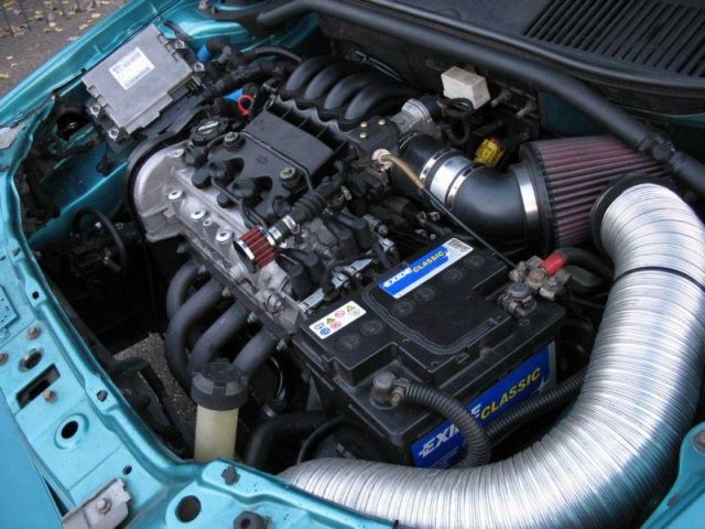

Moje już nie tyrkoli niestety ale dopiero powyżej 70 stopni... poniżej 70 tyrkoli jak cholera 893goodvibes.gif
Pozatym jak dobrze zapniesz bieg to też nie ma bata żeby Ci 16V przytyrkoliło. Jeździłem już trzeba wynalazkami 16V i w każdym było podobnie, choć nie tak samo.
> A co do tego dolotu to też bajki piszesz bo przy składaniu mojego
> silnika był wyjęty dolot i auto było odpalone i gazowane i nie
> było żadnego przerywania, tyrkolenia itp...
U mnie bez dolotu po depnięciu energicznym w gaz auto się dławi i dopiero po długim zastanowieniu jedzie.
Pozatym na to czy tyrkoli czy nie tak jak wspomniał Huba ma wpływ wielu czynników... nawet skrzynia. Załóż eske i zrób test... shamuj silnik na 4 lub 5 biegu, zejdź do 1000 obrotów i depnij gaz w podłoge.
Pozatym mam wielu świadków że zmieniałem czujnik położenia wału z Bosha na MM bo urwałem na treningu i nic zmianie nie uległo.
To jest tak zwany efekt placebo (tak jak niektórzy mieli z hamulcami) 893goodvibes.gif

No nie uległo zmianie bo masz widocznie elektrykę źle zrobioną pod to i żaden czujnik Ci nie poprawi tego...
