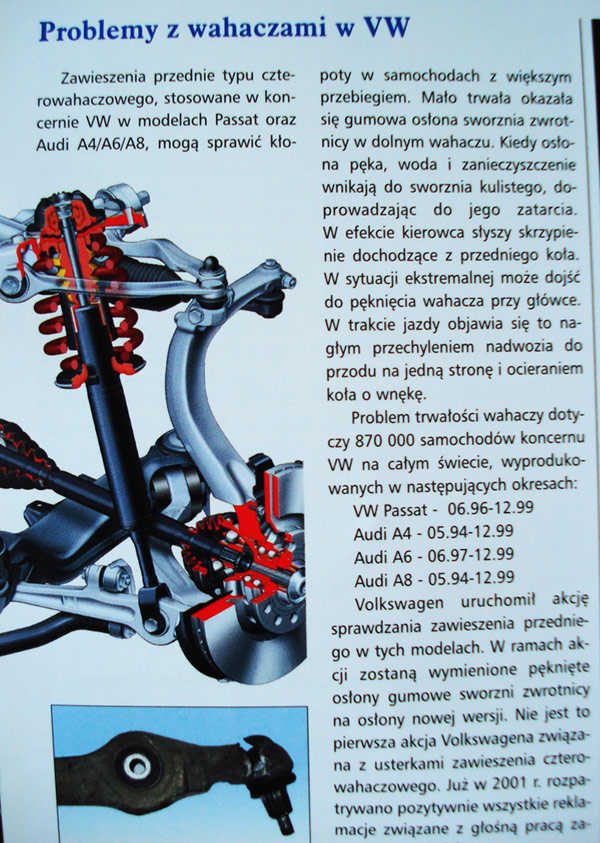

Choćby tu: LINK żali się kilu posiadaczy Passata b5, że im wahacz pękł w czasie jazdy. A tu: LINK alfa spadła z wiaduktu - strzelił tylny wahacz.
A tu coś o wahaczach w VW i Audi: LINK
Generalnie, wyroby aluminiowe typu wahacze czy ramy rowerowe zlosnik.gif maja zdecydowanie większą tendencję do pękania niż stalowe.
Często sie słyszy, że 'pojazd z niewiadomej przyczyny zjechał na przeciwległy pas ruchu' lub '(...) zjechał na pobocze i uderzył w drzewo'. Procent tych wypadków jest pewnie spowodowany przez naganny stan techniczny samochodu, a promil stanowią pękające aluminiowe wahacze wink.gif.
