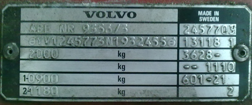

Byłem wczoraj na przeglądzie z autem (Volvo 240 z 92roku). Samochód przegląd przeszedł bez problemu, na koniec jednak gość spojrzał na tabliczkę znamionową pod maską silnika i przyczepił się, że nie ma na niej informacji o maksymalnej masie całkowitej przyczepy. Jego zdaniem samochód w ogóle nie jest przystosowany do ciągnięcia przyczepy. Auto posiada wypinany hak (zamontowany chyba w Niemczech), w dowodzie rejestracyjnym jest info o haku oraz informacja o masie przyczepy z hamulcem i bez. Przeglądu w dowodzie auto nie dostało, dostałem kartkę do WK w celu skreślenia w dowodzie "hak" i konieczność zdemontowania haka.
Czy gość ze stacji diagnostycznej ma racje?
Tabliczka wygląda tak:
Może pan oczekiwał od Ciebie jakiegoś atrybutu, który przysłoni mu oczy?

Ewidentnie... ale czy ma racje? Twierdzi, że pierwszy przegląd w Polsce po sprowadzeniu (2 lata temu) był robiony po znajomości. Rok temu robiłem przegląd na tej samej stacji co wczoraj i nie było problemu.

Wszystko zależy od tego, JAKA TO JEST WERSJA.
Jestem w stanie wyobrazić sobie samochód, który w ramach homologacji na specyficzny rynek i w określonej wersji silnikowej nie ma możliwości holowania przyczepy,
Dodatkowo - tiko nie miało na PL rynku możliwości holowania przyczepy,
Mimo to widać dość często tiko z hakiem (brak możliwości holowania p-py nie wyklucza możliwości montażu haka - ot, taka oz-dupka se wisi. Nie zmienia to faktu, że holowanie p-py tikiem jest nielegalne.
> więc IMO na miejscu można to zweryfikować
Patrz wyżej - nie zawsze. Z takich danych nie wyczytasz specyfikacji rynkowej i wyposażenia/homologacji konkretnego egzemplarza.
ALE - bardzo dziwnym IMVHO podejściem jest wymaganie przez diagnostę wpisu DMC p-py na tabliczce znamionowej.
OWSZEM - jest to uzasadnione w przypadku pojazdu FABRYCZNIE przystosowanego do holowania p-py, ale nie w przypadku zmiany pojazdu już wyprodukowanego poprzez PRZYSTOSOWANIE go do takiej f-kcji.
Wiążący byłby tu wyciąg ze świadectwa homologacji modelu.

byłem dzisiaj na naszym SKP z twoim problemem i nasz diagnosta pukał się w czoło
nawet pokazywał mi auto ( polo ) z tabliczką znamionową na której był tylko Vin i nic więcej ( auto z Austrii już zarejestrowane ) miał wbity hak i dane co do przyczepy i nie było problemu był zdziwiony,że masz taki problem zwłaszcza jeśli chodzi o Volvo
na palcach jednej (no dwóch ) rąk można policzyć auta które nie mają homologacji
do Ciągnięcia przyczepy np niektóre wersje UNO , Ford K ,,,,,,,,,,,
natomiast tak jak pisałem wszystkie SKP są podłaczone do systemu CEPIK i nie ma mozliwości by jeżdzić po innych stacjach jak ta pierwsza już wprowadziła dane do systemu zresztą ten system wcześniej czy pózniej doprowadzi do ukrócenia lewizny

> 126 BIS, z powodu - UWAGA - opon o zbyt niskim indeksie nosnosci. Inaczej mowiac zmieniamy opony na
> opony o wyzszym indeksie nsnosci, zakladamy hak i do przodu
A Fiat Uno? Co trzeba by zmienić by założyć hak? W wyciągu z homologacji nie ma takiej informacji, jest tylko suche "pojazd nieprzystosowany do ciągnięcia przyczepy" i nic więcej. Gdzie taką informację zdobyć? Gdzie są podane te kryteria, które zmieniły przepis dotyczący montażu haka?
Jest jeszcze jedna możliwość. Volvo jak dobrze pamiętam produkowało samochody specjalnie przystosowane pod przyczepkę (min utwardzone tylne zawieszenie) i pewnie te miały wpis na tabliczce.
Z kolei w niemczech jak coś instalujesz czego nie ma w samochodzie to diagnosta po sprawdzeniu wpisuje to w dowód rejestracyjny i już jest legalnie. Ale u nas niestety jest wolna amerykanka frown.gif
Sprawa załatwiona. Dzięki panu z firmy Volvo Karlik w Baranowie/k.Poznania który wysłał pytanie do Warszawy, i dzięki panu z Volvo Auto Polska z Warszawy który wysłał maila do Goteborga, i dzięki panu z Volvo Car Corporation z Goteborga który na maila odpisał diagnosta ze stacji z lekkim niedowierzaniem bo przecież nie musi znać ani jednego słowa po angielsku postawił pieczątkę w dowodzie zlosnik.gif Wystarczyła wydrukowana korespondencja mailowa plus niemiecki brief.
> pieczątkę w dowodzie Wystarczyła wydrukowana korespondencja mailowa plus niemiecki brief.
> Dziękuję wszystkim za udział w dyskusji
czyli co? diagnosta glab? co bylo w tej korespondencji?
To co w końcu z tą tabliczką? Może ciągnąć tą przyczepę czy nie może?
