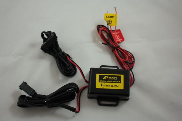

> Zagadka - do czego podłączyć przewód pomarańczowy?
> Bo na "schemacie" jest opisany jako "connect to small lamp"
do postojówek
Pojawienie się napięcia na żarówce postojowej odcina LEDy

Aż taki głupi, to ja nie jestem. Tylko co w ogóle gasi te lampki przy zgaszonym silniku, skoro poza tym mają być podłączone na krótko do akumulatora? zlosnik.gif
sterownik ktory jest w zestawie, zalacza dzienne po pojawieniu sie ladowania altka i gasi je po wylaczeniu auta
> wylaczeniu auta
No to tak też można na upartego, tyle że w razie awarii altka nie da się pojechać na dziennych, gdy właśnie w dzień by się przydały zamiast mijania, żeby dalej zajechać.

zawsze mozna zapodac instalacje na przekazniku i po sprawie
Porządne zestawy nie mają sterowników, albo mają wbudowany - po prostu wystają z lampy 3 przewody - masa, plus po stacyjce i plus postojowych. To wystarczy. Zjawisko dziennych już na tyle spowszedniało, a spowszednieje jeszcze bardziej że nik nie będzie zwracał uwagi na jakieś drobiazgi konstrukcyjne. I temat też będzie wracał im bliżej wiosny i lata zlosnik.gif
zgadza sie, tak sterowana jest u mnie hella, jednak z dziennych dectane ktore mialem zostala mi instalacj na aucie i mam jak by to powiedziec "double" zabezpieczenie, gdy by cos sie porypalo w sterownikach helli to przekaznik wylaczy dzienne zgodnie z wymogiem..
