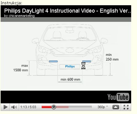

Instrukcja:

Tu instrukcja do philpsa..
Tu można przymierzyć...

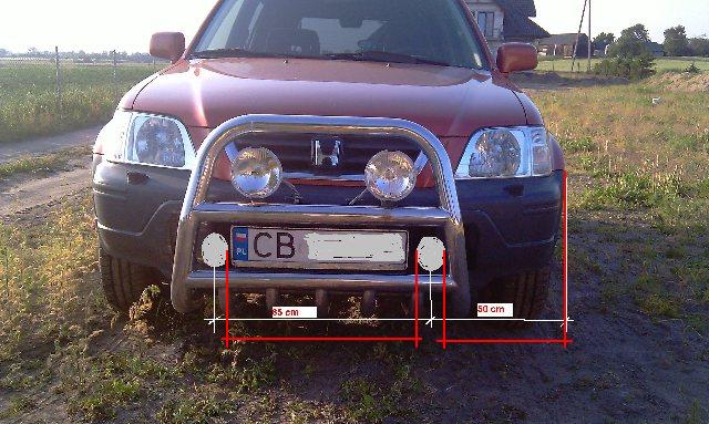

zamierzam wsadzić do CR-V ledy ale jakoś nie mogę znaleźć miejsca , kombinuje wstawić na metalurgie jak na fotce
ale trochę się to kłóci z polską normą bo niby odległośc od boku do środka to max 40 cz u mnie jest natomiast 50 cm
natomiast wg. filmu philipsa mówią że normy EU wymagają zachowania odstępu miedzy lampami oraz od podłoza .
Co państwo na to , jak może się zachowac nasze stróże prawa ???
państwo na to, że im to lotto...
znam osobę która ma u siebie dzienne coś koło 2-3 lat, w rozstawie między sobą 45 cm, od obrysu 45, wiele razy była kontrolowana i żaden policjant się nie doczepił... ale mogła ta osoba mieć szczęście.
> natomiast 50 cm .
popełniasz podstawowy błąd przy pomiarach, bowiem odległości czy to od krawędzi auta, czy od podłoża, czy też pomiędzy lampami mierzymy od krawędzi lampy, a nie od jej geometrycznego środka tak, jak to narysowałeś. na czerwono zaznaczyłem właściwe sposoby mierzenia.
zmierz raz jeszcze - może teraz będziesz się mieścił w normie?
gliniarze - no cóż... jedni się nie orientują, innym to zwisa, ale jak trafisz na służbistę lub innego przepisowego diagnostę to tak czy siak zrobisz wtedy te lampy zgodnie z wymaganiami biglaugh.gif
Tablica rejestracyjna ma 52cm i to jest niestety "wzorzec" do określania z daleka i na pierwszy rzut oka odległości między krawędziami lamp zlosnik.gif.
