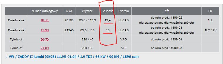

To nic nie znaczy. W układzie ham. z przełomu 99/00 w grupie VW miałeś 3 grubości identycznie wyglądającego klocka. Może podobnie akurat u Ciebie?

Do Astry też tak kiedyś miałem. Powinny pasować, wg katalogu na moje auto pasują, ale okazało się że były dwa czy trzy typy klocków do tego modelu. Wziąłem stary klocek i bez problemu przypasowaliśmy na miejscu w sklepie.
> hmm z 3-4 razy zmieniałem już tam klocki steinhofa i nigdy nie miałem takiego problemu. Auto jest z
> roku 99 zaciski lucas
Patrz, z głowy strzeliłem najczęstrzy przypadek błedów a Ty masz akurat ten rocznik...
pamiętasz ref którą założyłeś? Wejdź na strone Tomexu i sprawdź czy na pewno do Ciebie ona pasuje.

Tym razem dobierz dobrze Tomexy zlosnik.gif bo ta historia wygląda na źle dobrane klocki zlosnik.gif Sprawdziłeś przed montażem w katalogu ? prawda ? zlosnik.gif
tym razem nie kupie tomexów smile.gif Odnośnie tej rozpiski to coś tam było 13 wybite na pudełku od wewnątrz czyli jakby te mniejsze a jednak nie podeszły bez obróbki.
bo ta historia wygląda na źle dobrane klocki Sprawdziłeś przed

> Czy Twoja żona wiec co znaczy określenie tarcza wentylowana?I czy udzieliła odpowiedzi sprzedawcy w
> jakie tarcze wyposażony jest Wasz samochód?
z tego co wiem, w wersji z silnikiem TDI były tylko wentylowane, zresztą zawsze podaje VIN bo tak ją nauczyłem.

klient chciał kupić klocki do vw caddy 99rok 1.9 tdi silnik AHU i dalej nr vin. Takie dane zostały podane. Dokładniej chyba nie da się już sprecyzować.
