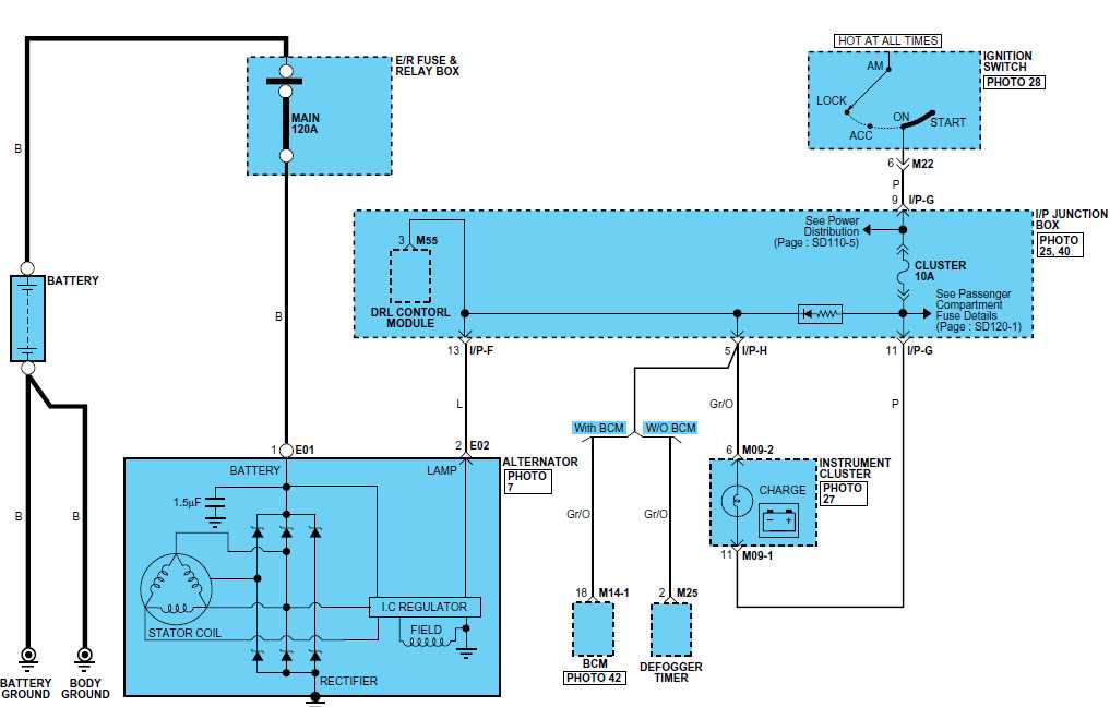

jak to masę? ogladam własnie schemat obwodu ładowania w moim aucie i kontrolka nie ma takiego połączenia yikes.gif
Do którego punktu sie podlaczyles i do ktorego pinu? Nie jestem pewien czy załaczenie 2 lamp o łacznej mocy 42W nie zakłóca Ci ładowania
> połączenia
Należy się podłączyć w przewód między kontrolkę a alternator
> łacznej mocy 42W nie zakłóca Ci ładowania....
Nie zakłóci, ponieważ wpinasz się tylko cewką przekaźnika, a zasilanie lamp idzie z aku przez styki główne.
Sprawdzone wielokrotnie, ale czasem oporność cewki przekaźnika powoduje lekkie żażenie się kontrolki i wtedy trzeba pokombinować. Tak jest np. Megane, niektórych Oplach ...
no ok, łączysz:
- nóżka 85 przekaźnika do przewodu plusowego dowolnego światła pozycyjnego
- nóżka 86 do przewodu między kontrolka ładowania a stojanem alternatora (przewód wpięty szeregowo w układ ładowania, odpowiadający za wzbudzenie alternatora)
- nóżka 30 zasilanie świateł, czyli dowolny plus (może być po stacyjce)
- nóżka 87 idzie do plusa lamp, na kablach dajesz bezpiecznik 5A, z drugiej nóżki 87 (nie 87a) dajesz kabelek do ewentualnej kontrolki
po takim podłączeniu będzie działać tylko jak silnik pracuje, zgaśnie jak załączysz postojówki lub wyłączysz silnik
zakłóceń nie zaobserwowałem, również w ładowaniu, cewka przekaźnika pobiera max 2W prądu
jak ktoś coś jeszcze nie wie, pisać na priv
OK, teraz wszystko jasne. Gdy silnik pracuje to cewka przekaźnika jest zasilana z obwodu regulatora napiecia alternatora, natomiast masę dostaje przez zimne włókna żarówek postojowych . Gdy załączymy postojowe to na zacisku 85 pojawi się napięcie instalacji 14V , róznica potencjałów cewki bedzie 0 i przekaźnik wyłaczy zasilanie DRL.

Panowie, to może i mnie podpowiecie jak powinno wyglądać podłączenie świateł. u mnie już jest fabryczny automat włączający światła mijania z obniżonym napięciem po zapaleniu silnika (takie niby dzienne). czujnik wykrywa, gdy jest zbyt ciemno i dołącza pokojówki i oświetlenie tablicy, zwiększając jednocześnie napięcie na żarówkach mijania do nominalnego.
i oświetlenie
