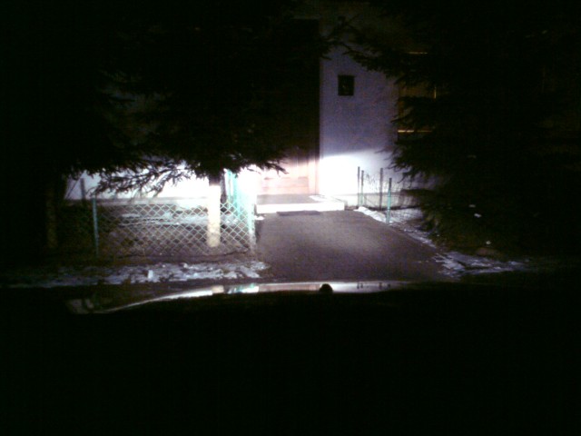

Foto niestety z telefonu ale coś tam widać:
1 - tutaj dobrze ustawione:
2- tutaj były chyba trochę za wysoko ale można zobaczyć barwę:
Zdjęcie marne, bo lampy świecą ukośnie na niejednorodne tło więc trudno ocenić ale moim zdaniem światła są źle ustawione bo prawe świeci znacznie wyżej od lewego.
Spróbuję pokazać czcionkami:
Jest na zdjęciu (na moje oko) tak:
. . . . . . . . . . . . ____/
. . . . . . . .____/
A powinno świecić tak:
. . . . . . . .____/ ____/
Linie odcięcia światło / cień po lewej od środka każdej lampy powinny być dokładnie na tej samej wysokości.
> wysokości.
nie wiem o którym zdjęciu mowa, na pierwszym są dobrze ustawione, na drugim nie - to nie soczewka tylko ryflowane reflektory starszego typu, poza tym nie o to chodzi, chodziło o pokazanie barwy, która jest rzeczywiście bardzo jasna, praktycznie biała
Pisałem o pierwszym zdjęciu, bo tło drugiego nie pozwala mówić o rozkładzie swiatła.
Soczewka i ryflowane reflektory mają obowiązek dać na ekranie i drodze identyczne plamy świetlne -
no może nie identyczne, bo soczewki ostrzej rysują, ale bardzo podobne.
Przy wszystkich rodzajach reflektorów mijania linie odcięcia po lewej od środka powinny być na tej samej wysokości a nie w schodki, jak u ciebie.
Twinsen zamieścił wcześniej w tym wątku zdjęcia przyzwoicie ustawionych świateł mijania
