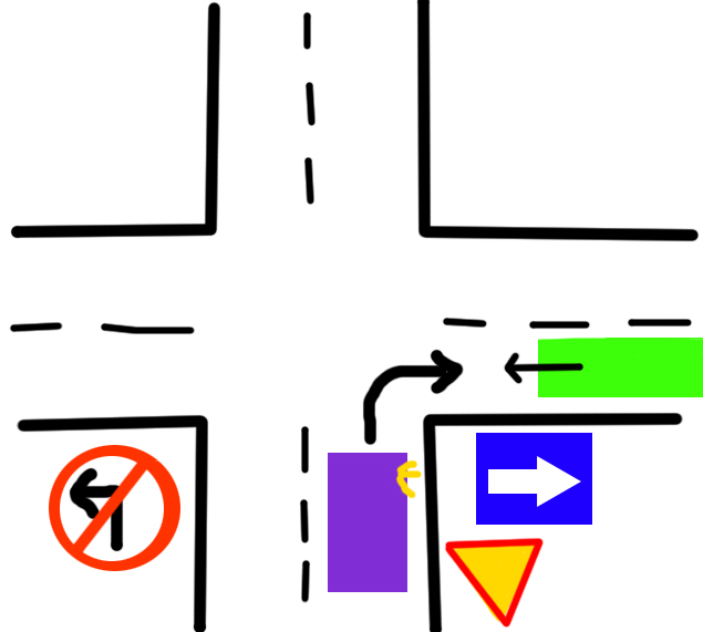

Z cyklu czyja wina....
Sytuacja oczywiście czysto hipotetyczna fioletowy pojazd skręca w prawo wiedząc, że jest to droga jednokierunkowa. Pojazd zielony jedzie pod prąd w wyniku czego dochodzi do kolizji. Kto jest winny temu zdarzeniu ? Kierujący pojazdem zielonym, czy fioletowym ? Sytuacja tak przedstawiona na rysunku ?
Sytuacja B. Wszystko tak samo z tą różnicą, że nie ma znaku "ustąp pierwszeństwa przejazdu" i jest to skrzyżowanie równorzędne?
Ciekaw jestem Waszego zdania. W pracy wywiązała się dość zażarta dyskusja na ten temat i zdania są podzielone
Hipotetyczna interpretacja
Fioletowy zostaje winnym nieustąpienia pierwszeństwa
Zielony zostaje winnym niezastosowania się do znaku D-3

To nie jest wspolwina. Wina jest po stronie fioletowego, nie ustapil i tyle, a zielony najwyzej dostanie mandat za jazde pod prad.
> teorii przed sadem - że gdyby zielonego tam nie było, to do zdarzenia by nie doszło.
no ja właśnie wychodziłem z podobnego założenia, że ja wiedząc, że jest to droga jednokierunkowa nawet nie muszę patrzeć w prawo czy coś jedzie w moim kierunku , bo wiem że tam nic nie będzie.
Przeciwnicy uważają tak jak reszta dotąd wypowiadających się w wątku. Że wina leży po stronie fioletowego

Trzeba byłoby sobie odpowiedzieć na pytanie kto bardziej przyczynił się do wypadku:
a) człowiek nie ustępujący pierwszeństwa pojazdowi którego nie powinno tam nigdy być
b) człowiek który jechał "pod prąd"
Na to pytanie raczej nie odpowie policjant, tylko sąd. Sąd ze swoją niezawisłością może stwierdzić cokolwiek... Stawiałbym na współwinę. chipsy.gif

Bardzo podobna (wrecz blizniacza) sytuacje mial moj krewny i taki jak opisalem zapadl wyrok - sprawa sie oparla nawet o sad, bo tez mial swoje zastrzezenia. Sam tez kiedys rozmawialem o podobnej sytuacji z policjantem i tez mi podal taka interpretacje. To o czym piszesz (spotkanie na jednokierunkowej "twarza w twarz") to juz jest troche inna sprawa, bo Ty juz jestes na tej drodze, a nie dopiero sie na nia "wbijasz" z podporzadkowanej.
Ja ewentualnie podpierał bym się tzw. zasadą ograniczonego-ale-jednak-zaufania.
PoRD mówi:
Quote:
Art. 4. Uczestnik ruchu i inna osoba znajdująca się na drodze mają prawo liczyć, że inni uczestnicy tego ruchu przestrzegają przepisów ruchu drogowego, chyba że okoliczności wskazują na możliwość odmiennego ich zachowania.
Nic nie wskazywało, że stamtąd coś wyleci. Żadna okoliczność nie wskazywała na to.
Ale oczywiście całość w rękach sądu. Myślę że można by się obronić.

Niejednokrotnie w różnych tego typu spornych sytuacjach pisałem, że winę ponosi ten, kto swoim działaniem przyczynił się czy spowodował ciąg zdarzeń w wyniku których doszło do wypadku. Zatem nie tyle należy szukać kto złamał jaki paragraf ale jakie były skutki okreslonych działań i czy złamanie przepisów miało wpływ, czy nie miało wpływu na końcowy efekt.
Wina fioletowego.
To jest podobna sytuacja do takiej, gdy wyjeżdzamy na drogę, która nie jest jednokierunkowa i dostajemy strzała w prawy bok, bo ktoś na skrzyżowaniu wyprzedzał.
Większość kierowców przy tego typu krzyżówkach, nie wiedzieć czemu patrzy tylko w lewą stronę. A największe kuku można zarobić z prawej!

Nie powiedziałbym ze sytuacja dosc inna... a poza tym Uznany został winny juz ostatecznie, czyli po zakonczeniu sprawy, wiec pewnie prezez sąd
ale zastanów sie. "współwina" czego? współsprawcą jak mówi sama nazwa można być jeśłi każdy popełnia takie samo wykroczenie bądź przestępstwo? czy ci dwaj kierowcy popełnili takie samo wykroczenie? nie. jeden nie ustaąpił pierwsz., a drugi naruszył zakaz wjazdu w ulicę jednokierunkową. Każdy więc dostanie mandat za swoje wykroczenie. żadnej "współwiny" tu nie będzie, chyba że w znaczeniu potocznym, ale nie prawnym.

Twoja interpretacja jest błędna.
Quote:
Art. 3. 1. Uczestnik ruchu i inna osoba znajdująca się na drodze są obowiązani zachować ostrożność albo gdy ustawa tego wymaga - szczególną ostrożność, unikać wszelkiego działania, które mogłoby spowodować zagrożenie bezpieczeństwa lub porządku ruchu drogowego, ruch ten utrudnić albo w związku z ruchem zakłócić spokój lub porządek publiczny oraz narazić kogokolwiek na szkodę. Przez działanie rozumie się również zaniechanie.
2. Przepis ust. 1 stosuje się odpowiednio do osoby znajdującej się w pobliżu drogi, jeżeli jej zachowanie mogłoby pociągnąć za sobą skutki, o których mowa w tym przepisie.
3. Jeżeli uczestnik ruchu lub inna osoba spowodowała jednak zagrożenie bezpieczeństwa ruchu drogowego, jest obowiązana przedsięwziąć niezbędne środki w celu niezwłocznego usunięcia zagrożenia, a gdyby nie mogła tego uczynić, powinna o zagrożeniu uprzedzić innych uczestników ruchu.

Zastanawiam się zanim napiszę. Odpowiadając na zadane przez Ciebie pytanie: współwiną zdarzenia drogowego. Zdarzenie to byłoby skutkiem działania obydwu kierowców i każdy z nich miałby w tym swój udział. Każdy z nich popełniłby wykroczenie które doprowadziłoby do zdarzenia.
Nie będę się szczegółowo ustosunkowywał do Twojej prywatnej definicji współwiny bo szkoda mi na to czasu. To oczywiste że każdy z podanych w przykładzie kierowców popełnił różne wykroczenia. Warunkiem zaistnienia współwiny nie jest to że każdy z uczestników zdarzenia przyczynił się w jednakowym stopniu lub zrobił to samo.
