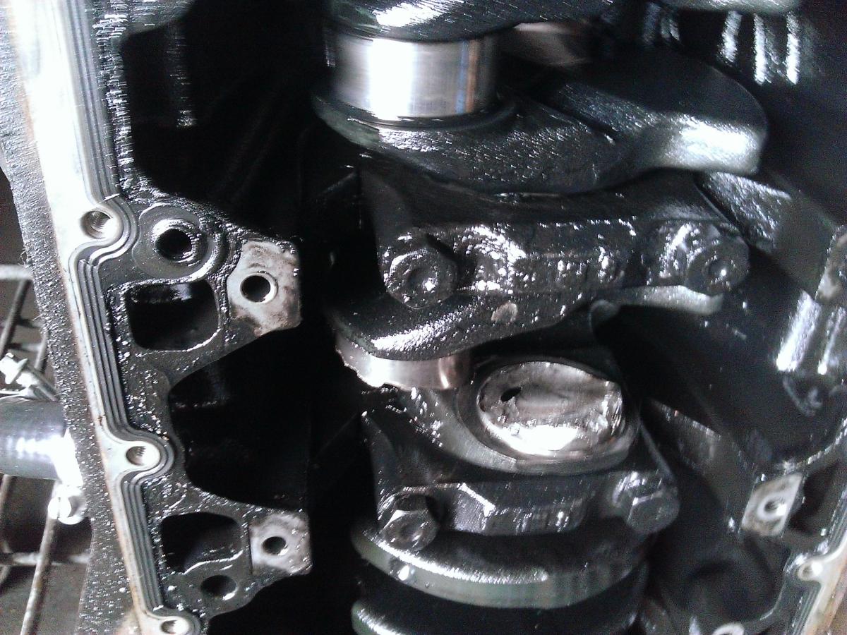

A ja się tak zastanawiam, czy macie wnętrze silnika w stanie jak na fotce (zapożyczona z wątku o pękających wałach korbowych), że chcecie je płukać? :hmm:

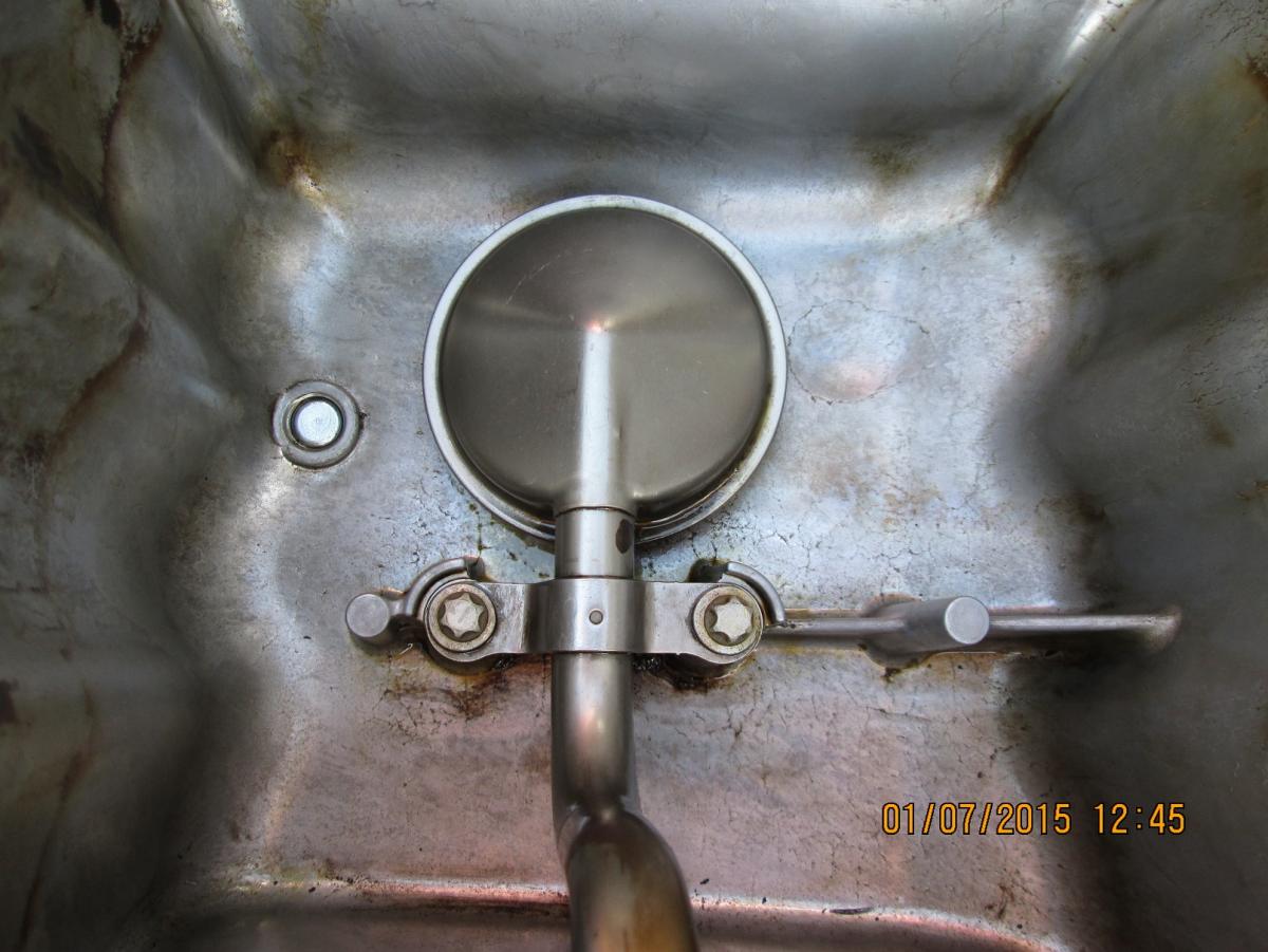

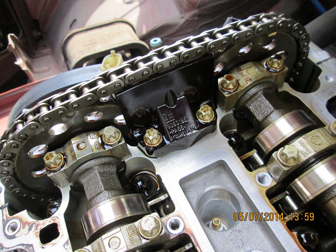

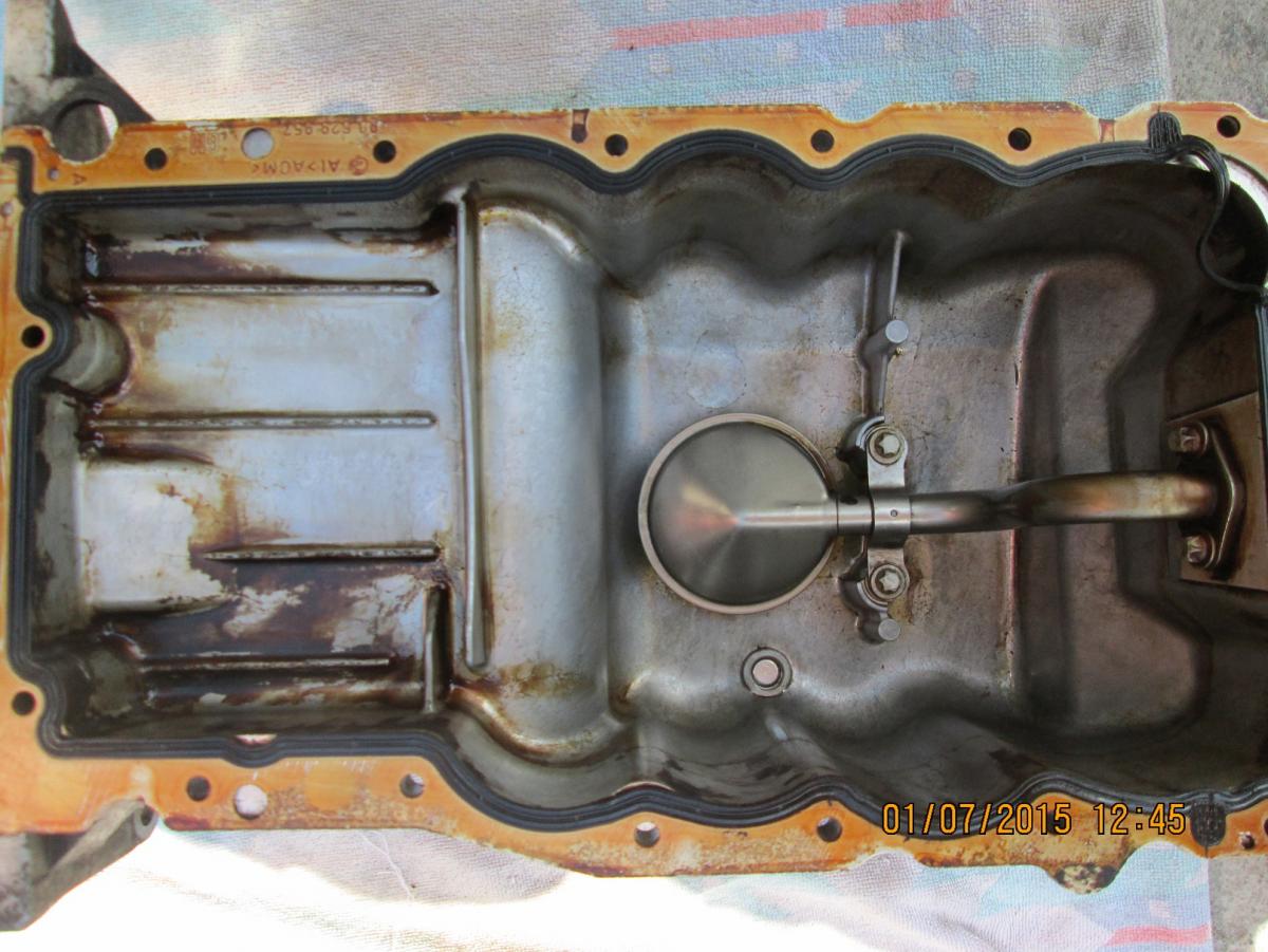

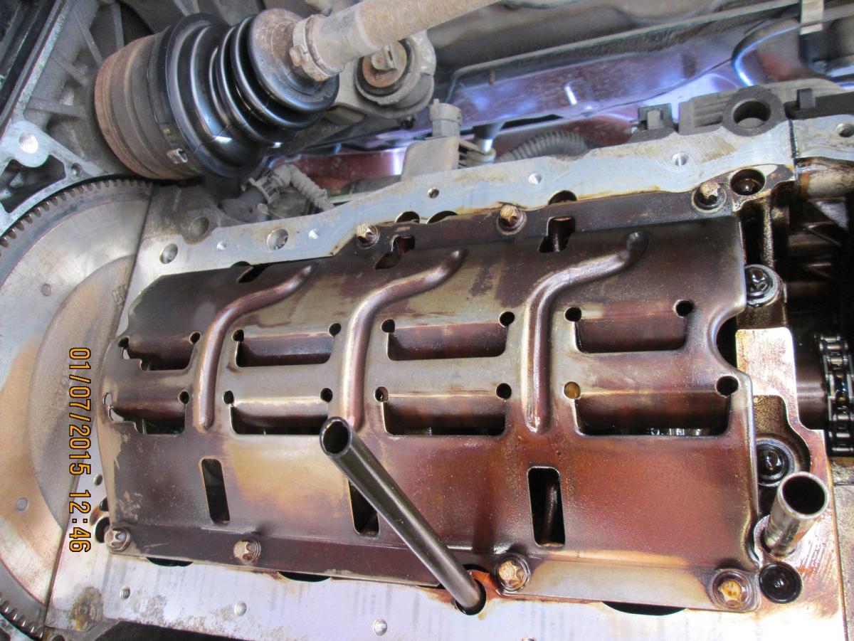

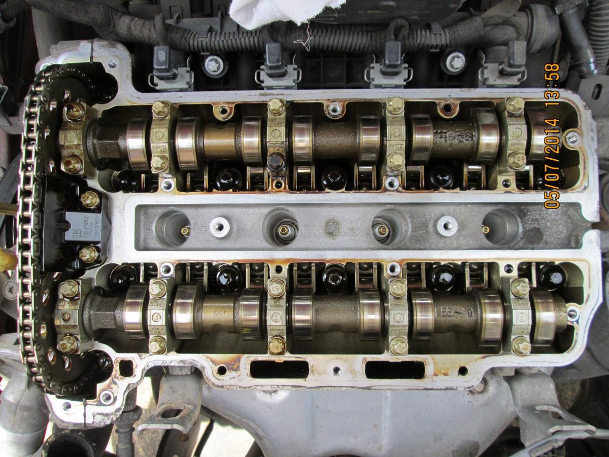

No chyba że tak, to rozumiem. Poniżej kilka fotek wnętrza silnika Z12XE po ok. 100kkm - olej wymieniany co roku, bez certyfikatu NASA ;]
To w Z14XEP mojej mamy bardziej brązowo jest niestety. Na jakim oleju jeździsz? Tylko nie mów, że na GM ;]
Leję najzwyklejszy Lotos 5W40  :phi:
