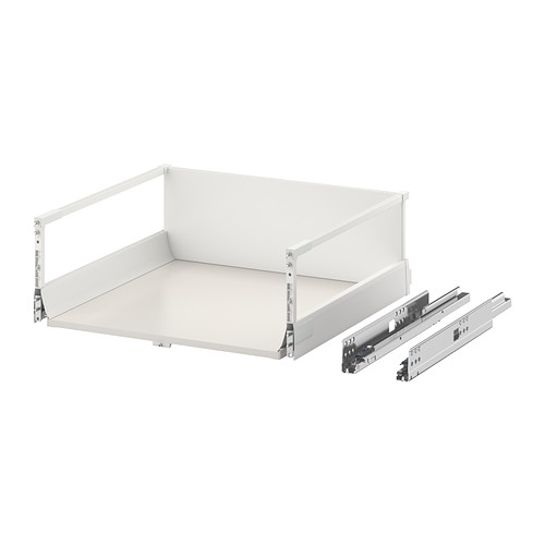

maximera-szuflada-wysoka-bia-y__0162335_
Dodatkowo widzę, że teraz mają też dodatkową ramkę wzmacniającą do koszy, więc mocowania są już 3-punktowe.
