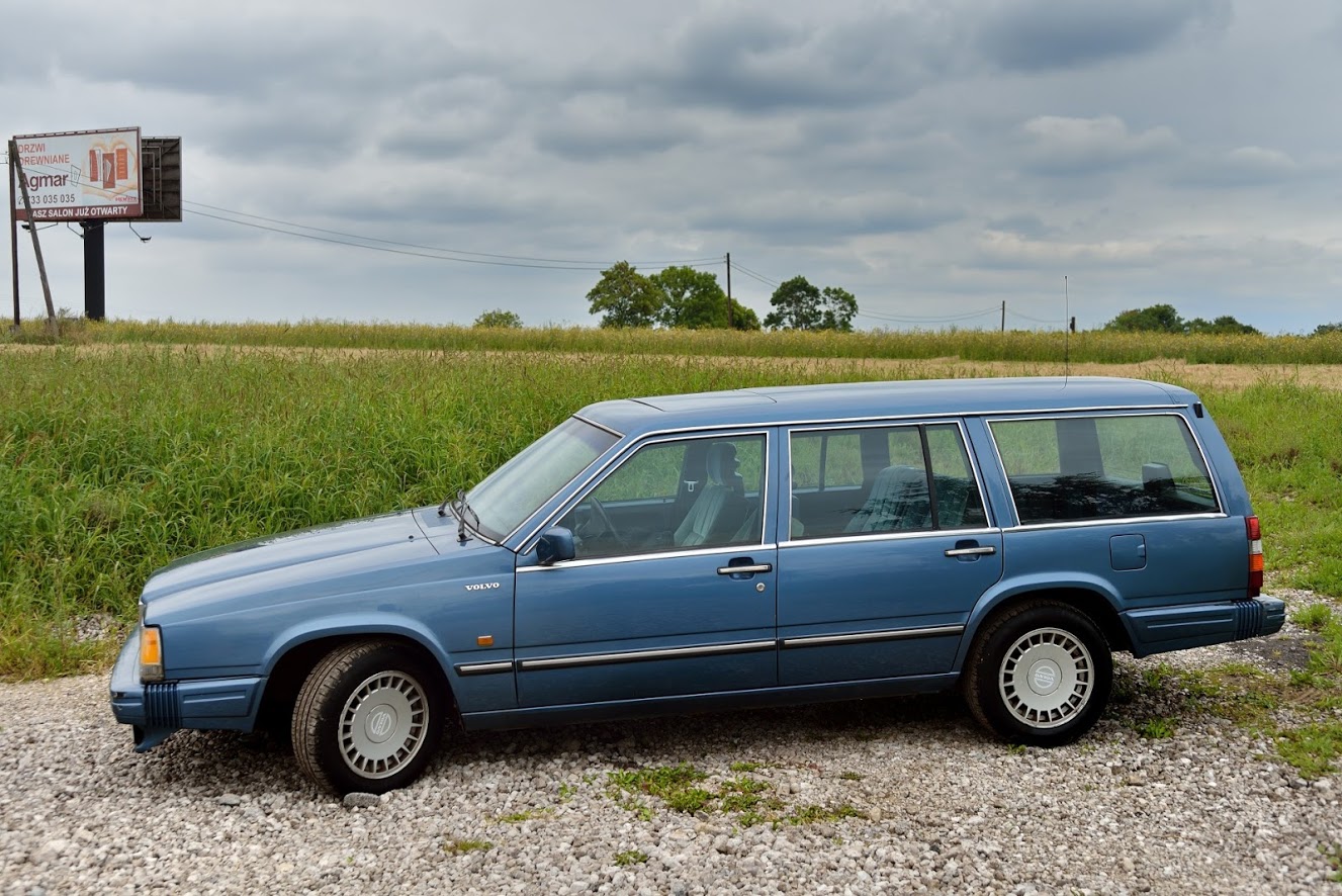

bo popełniłeś bład każdego początkującego, zainwestowałeś w złe auto :)
jakbyś kupił auta o których wspomniałem nie byłoby tego problemu, a taki Accord nawet jak go zrobisz będzie wart paczkę fajek.
Jakbyś zainwestował w W124 E320, Volvo 760 turbo lub podobne nie dośc że byłaby większa frajda i mniej roboty, to kasa do odzyskania.

te które wymieniłem mają to, ale tak czy siak rozumiem - wziąłeś to co było pod ręką ;) tylko że własnie wtedy często tak to bywa z tą kasą nie do odzyskania ;)
wartość niektórych aut wraz z inwestycjami po prostu niewiele się zmienia

Tylko te autka kosztuja wielokrotnosc ceny Accorda. A psuc sie beda tak samo jak Accord, ktory raczej jest niezawodnym autem. Czesci do Merca czy Volvo tez moga byc raczej deczko wyzsze, w szczegolnie do mniej popularnych wersji.
