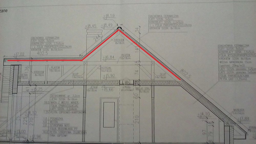

Czy w zaznaczonym przeze mnie miejscu na czerwono powinna być również naniesiona pianka? Wydawało mi się do tej pory że tak, ale według projektu już nie:/
Nie, nie musisz, tam wg projektu nie ma izolacji, masz docieplony strop nad piętrem. Niektórzy rezygnują z takiego rozwiązania i docieplają skosy na strychu, mają wtedy "ogrzewany" strych ale większą (sumarycznie) stratę ciepła.
Ważne jedynie (przy rozwiązaniu z proj) dobre łączenie (ciągłość) elewacji i stropu oraz dociągnięcie docieplenia elewacji do dachu.

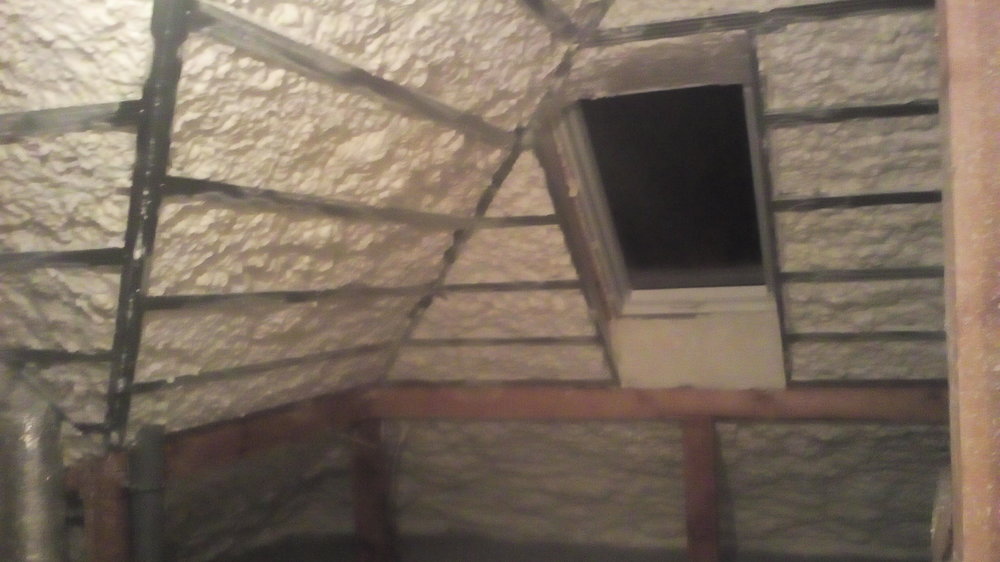

Odgrzebuje temat, wczoraj zostało mi ocieplone poddasze pianka PUR. Wyszło lepiej niz myslałem. Odległość od deskowania do profila to 24cm. Niezdecydowanym polecam. Sorrki za jakość zdjecia.

Dach ocieplony cały, az do samej góry, łącznie 140 m2. Cena za calość 11tyś. Pianka firmy crossin.
Zdjęcie to by się z termowizji przydało oraz próby szczelności :), bo takie to nie wiele mówi.

Patrzę teraz na te rozwiązania i mam pytanko - w jaki sposób realizowane jest ocieplenie krokwi ? Tzn. w jakiej odległości od krokwi i w jaki sposób będzie mocowane wewnętrzne pokrycie (płyty gipsowe ?).
1 godzinę temu, Tomo napisał:
Ponieważ ja zatrzymałem się z technologią 20 lat temu to z ciekawością czytam co piszecie.
Jak ja ocieplałem poddasze to dawałem 14 cm między krokwie (krokwie miały 14 cm wysokości) wełny (czy waty) szklanej (to była Ursa ale parametrów nie pamiętam - coś standardowego).
Do tego był bity poprzeczny ruszt z 6 cm kontrłat gdzie pomiędzy nimi dawałem płyty z wełny mineralnej (Rockwool - także nie pamiętam jaki typ - coś najpopularniejszego).
Pamiętam, że folia na zewnątrz (nie było deskowania tylko blachodachówka) musiała być wysokoprzepuszczalna, bo jeżeli miałaby być niskoprzepuszczalna to należało zostawić 2 czy 3 cm przerwę (w praktyce ciężkie do wykonania).
Tutaj się nic nie zmieniło mimo lat :), no może poza grubościami izolacji.
To już zależy od wykonawcy/inwestora. Niektórzy przy pianie nie dają warstwy pod krokwiami, co potem odbija się gorszą temoziolacją w tych miejscach. Przy wełnie daje się podwójnie głównie ze względu na szczelność, wełna ma tą wadę, że jest przewiewna i przy jednej warstwie nie da się jej idealnie dopasować, przy dwóch warstwach w poprzek jest znacznie większy opór dla strumienia powietrza + dochodzi dodatkowo termoizolacja.
A czy tą pianę się jakoś wyrównuje ? :hmm:
Lustra z tego nie zrobisz, jak jakiś glut zostanie to się odcina. Jak się daje rusz z GK to to zakryje.
U mnie ekipa miała piłę pneumatyczna podobną do cięcia krzewow.
