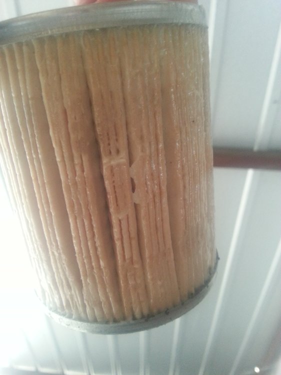

Najwyraźniej nadchodzi zima w całej Polsce. Tylko czy stacje paliw się na nią przygotowały? Chciałbym przypomnieć swoją historię sprzed kilku lat. Zatankowałem na pocz. grudnia na należącej do znanej sieci stacji paliwo, na wszelki wypadek wlałem depresator nabyty w hipermarkecie i niestety jak wkrótce nadeszły mrozy to silnik zaczął gasnąć. Okazało się, że filtr paliwa zapchał się parafiną. Palio okazało się letnie, depresator do niczego a przewód zasilający grzałkę filtra urwany:( Tak więc zwracam na uwage właścicielom diesli, aby się odpowiednio przygotowali do zimy
Miałem kilka lat temu podobną historię na początku grudnia, tankowałem na jednej stacji Shella.
Jak nagle chwycił mróz, filtr wyglądał jakby go ktoś majonezem obsmarował, opróżniane całego zbiornika paliwa, które miało gęstą konsystencję z pływającymi farfoclami :no:
Nawet złożyłem reklamację, ale oczywiście było twierdzenie, że ich paliwo było super i na pewno zimowe :nono:

Była już tutaj dyskusja na ten temat - osobiście miałem przygody z paliwem z Orlenu (i nie tylko). BTW - ON nie zamarza przy -20 czy -30. To problem wytrącającej się parafiny.
Witaj w klubie. Filtr założony kilka dni wcześniej nowy.
