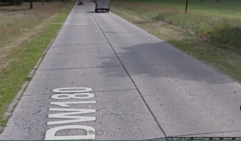

Połaziłem sobie trochę wirtualnie po USA no i tam kostki nie bardzo używają
Wszędzie ładują te płyty betonowe
To coś takiego jak płyty drogowe MON u nas czy jakaś inna konstrukcja? Ktoś się orientuje bardziej? @Florydziak ?
Kostka jest droższa niż beton więc jak oszczędzasz koszty to lejesz beton.
