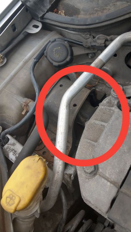

No dobra zacząłem od tego żeby cały silnikiem potrząsnąc jak się da. I stukanie dochodzi z miejsca zaznaczonego. Wystarczy mocniej pobujac silnikiem. Poduszka czy coś innego?  Mechanik umówiony na środę a przede mna jeszcze 500 km do zrobienia mogę jeździć ? Nie dobije auta ?

tak, to jest poduszka silnika gumowo/olejowa:oki: pewnie guma się poddała

Sprawdź dokręcenie śrub od poduszki do budy i do silnika.
Ze szczególnym  uwzględnieniem poziomej śruby łączącej poduszkę z aluminiową łapą przykręconą do silnika (łeb jej znajduję się od strony zbiorniczka wyrównawczego)
Najlepiej skorzystaj z jakiegoś kanału.
Włącz pierwszy bieg i od spodu staraj się ruszać samochodem do przodu i do tyłu.
Jeżeli to nie pomoże to weź drugą osobę, która na zaciągniętym ręcznym będzie próbować ruszyć samochodem na zmianę do przodu i do tyłu, a Ty w kanale będziesz obserwował co się dzieje.
