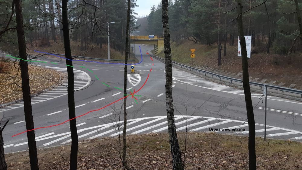

Witajcie.
Skrzyżowanie z fotki, przebieg drogi z pierwszeństwem pokazuje znak i linia niebieska (profesjonalnie przez mnie dorysowana :) )
Czerwona linia - samochód jadący z podporządkowanej, chcący jechać prosto w główną, ma przed skrzyżowaniem znaki poziome i pionowe w miejscu przecięcia z ulicą głóną.
Zielona linia - samochód jadący z głównej, chcący jechać prosto (w drogę wewnętrzną) Spotkają się w tym dziwnym miejscu, zaznaczonym piękną, zielono czerwoną gwiazdką.
Kto komu ma ustąpić?
Czy zielony czerwonemu, bo już zjechał z głównej, czy może czerwony zielonemu, bo to jest obręb skrzyżowania?
Czy fakt, że droga w prawo jest wewnętrzna coś zmienia? Czy byłyby różne rozwiązania w przypadku, gdyby była wewnętrzna lub nie?
Ja tu widzę dwa mniejsze skrzyżowania.
EDIT: spostrzeżenie to popiera oznakowania poziome oraz pionowe.
Cytuj
Jeśli koleś jedzie w jej stronę, to nie.
Ja też, ale w pracy mamy rozbieżne zdania, ciekaw jestem Waszej opinii.
Zielony ustepuje

Czerwone pierwszeństwo, zielony musi ustąpić.
Oznakowanie mówi że to dwa skrzyżowania, resztę chyba wiesz
tapatalked
Swoja droga to tam az się prosi o rondo, a nie takie kombinacje :facepalm:
Dla mnie tez zielony ustepuje. Widac ze musi przeciac przerywana linie, wiec jest to typowy skret w lewo i ustepuje pojazdom z naprzeciwka

Ta droga wewnętrzna to dojazd do głównej bramy elektrowni, więc ruch jest cały czas, a o godzinach zmian pracowników, to już w ogóle, więc rondo wcale by takie głupie nie było, zwłaszcza, że pchają u nas ronda w kompletnie bezsensowne miejsca, ale nie o tym wątek :)

Pytam, bo ostatnio jechałem jako czerwony i zobaczyłem pędzący na moje drzwi samochód zielony. I jak opowiadałem w pracy, to się zaczęła dyskusja.
CZERWONY ma pierwszeństwo. Niemniej jeśli są wątpliwości i trzeba pierwszeństwo ustalać przez głosowanie (czy choćby nawet przez aklamację), to skrzyżowanie jest zrypane.
Ps. Na miejscu zielonego w dzień bym ustąpił, ale czy w nocy, zwłaszcza przy gorszej widoczności nie poszedłbym prosto jak dzik w szyszki, to nie wiem.

Ja się w 100% zgadzam z przedmówcami - patrząc z góry są dwa odrębne skrzyżowania, jest znak droga wewnętrzna, jest skręt w lewo zielonego vs czerwony jadący prosto, oznakowanie dla czerwonego "ustąp pierwszeństwa" też dopiero przy drugiej drodze (tak przy okazji czerwony musi być dobrze obeznany z topografią, żeby nie próbować ustępować jadącym z prawej z drogi wewnętrznej - jakby nie biała tabliczka, to IMHO pomimo pasków na jezdni wchodziłaby w grę reguła prawej ręki, choć moim zdaniem gdzieś poza kadrem może chociaż się ukrywa na drodze wewnętrznej znak "ustąp pierwszeństwa", gdzie i parę trójkącików poziomych by nie zaszkodziło).
Konia z rzędem natomiast temu, kto nie będąc tubylcem ogarnie to na szybko w nocy lub przy kiepskiej widoczności.

Ale bagno. W jednym przypadku mamy łamane pierwszeństwo i zjazd z drogi publicznej na drogę wewnętrzną na skrzyżowaniu.
Moim zdaniem wjazd na drogę wewnętrzną jest z drogi podporządkowanej.
Można byłoby coś zmienić malowaniem, zawęzić tą drogę, ale nie wiem czy to coś zmieni ;]

Ok, mam dziś zakręcony dzień. Chodziło mi o to, że zielony MA USTĄPIĆ CZERWONEMU . Się mi kolorki już zaczęły mieszać, ale spoko - zaraz wychodzę z pracy i siadam za kółko w drodze do domu - postaram się dziś więcej nie mylić zielonego z czerwonym.:sciana:

Na Twoim zdjęciu powiedziałbym, że zielony ustępuje, chociaż dochodzi tu kwestia "obręb skrzyżowania".
Nie wiem czy pomogę, ale w mieście Głowno jest podobna sytuacja i wszyscy łącznie z policją twierdzą, że "zielony" ma pierwszeństwo.
https://goo.gl/maps/9PQCx4ENeaBGXWpK9
EDIT: Widzę jednak różnicę w umieszczeniu znaku Ustąp Pierwszeństwa.

Tylko w Głownie jest tam wlot drogi publicznej, a w przypadku autora jest to zjazd publiczny na drogę wewnętrzną (droga na działce prywatnej).

To nie ma żadnego znaczenia że wjeżdżasz w drogę wewnętrzną. W sytuacji od autora wątku są dwa skrzyżowania. Na pierwszym zielony skręca w prawo, na drugim w lewo i ustępuje pierwszeństwa
W pierwszym poście jest jedno skrzyżowanie. Drugie to zjazd publiczny z drogi publicznej na drogę wewnętrzną.
A tu dobrze napisałeś ;]
