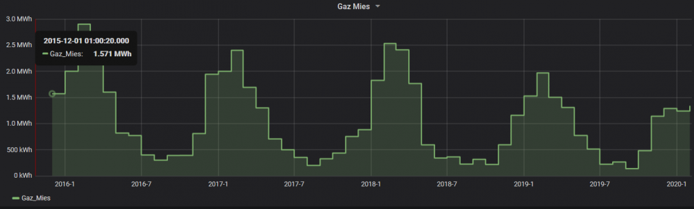

Z ciekawostek jak wyglądają zimy :
2016 rok hajcowałem ok 15MWh gazu na rok ze zużyciem zimą do 3MWh/m, potem co roku mniej, w tym roku przy takiej zimie jak mamy nawet 1,5MWh/m nie padnie.

Sorry za OT - ten wykres z jakiego toola jest generowany? Grafana? ;)
Edytowane przez Orochimaru
Usunąłem nieregulaminowy cytat.
Tak. Grafana.
