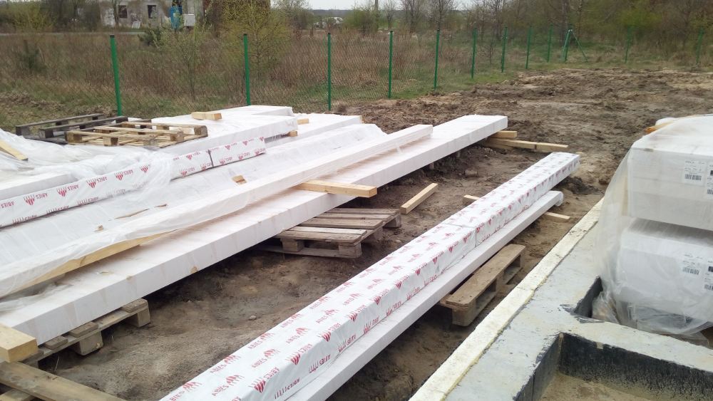

Czekaj, czekaj, a zamówienie na konstrukcję kiedy zrobiłeś i ile czekałeś? No bo raczej budowlańcy nie rzeźbili drewna na miejscu pod wymiar.
Konstrukcja była zamówiona z tego co pamiętam dwa, trzy miesiące wcześniej przez wykonawcę. Żeby było ciekawiej przyjechała w paczkach z fabryki w Austrii.
Wyglądało ta tak:
Wyglądało ta tak:
No właśnie, tego czasu nie policzyłeś. Więc sumarycznie dom stawiany tyle co murowany.
Nie bardzo wiem po co miałbym to liczyć. Stawianie domu od fundamentów do zamieszkania trwało 6 miesięcy. A mogło spokojnie, gdyby nie budowlańcy, z miesiąc krócej. Dodatkowo u mnie budowali całą konstrukcję na miejscu a jest sporo firm które mogą Ci dostarczyć gotowe ściany i złożyć budynek w parę dni, potem wykończeniówka i jak się zepniesz to w trzy miesiące masz dom gotowy do zamieszkania.
