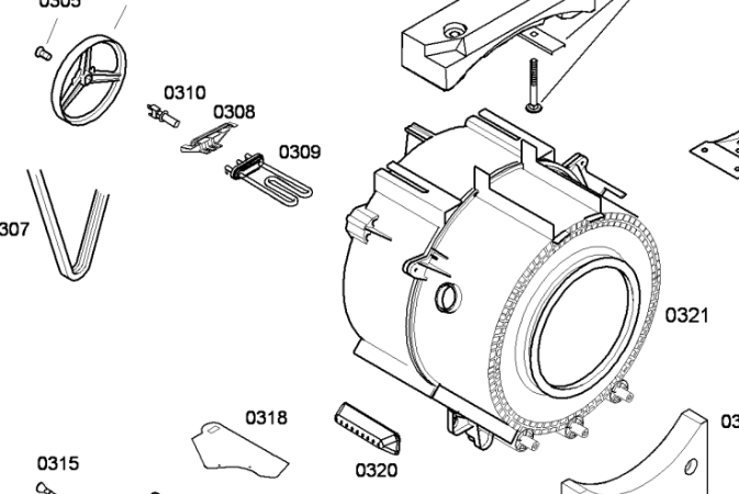

Godzinę temu, volf6 napisał(a):
Niewymienne łożyska też dają się wymienić, znaczy rozcina się bęben a potem skręca/skleja.
A jak ma być nowa to kup co się tam podoba i tyle, budżet 3 tys to spory wybór...
Generalnie tam jest coś takiego:
Nawet jak łożyska nie padły to skrzywił się wałek lub bęben względem całości. Nawet jak da się rozkleić to, to może się okazać, że bęben nie nadaje się do użytku a jest niewymienny. Cały moduł to koszt ok 700zł i robi się bez sensu, bo pozostałe graty są stare.
Szukam czegoś, żeby było proste i łatwe w serwisowaniu.
To zależy jakiej klasy ta pralka i w jakim stanie buda (korozja).
Jak ma silnik inwerterowy i wirowanie 1600 lub wyżej to może i warto zainwestować...

9 godzin temu, maras77 napisał(a):
jednak nie jest to jakiś decydujący argument, bo za 300 zł da się ogarnąć zbiornik klejony i łożyska w specjalizowanej firmie za pomoca kuriera.
J.w. dowiedziałem się, że niekoniecznie się da. Potrafi się też wysypać mocowanie bębna w klejonym zbiorniku.
Krzyzak tez się wymienia przy takiej naprawie.
Nie występuje jako część zamienna (w moim modelu) i jego zerwanie powoduje zwichrowanie bębna. Tak mi serwis powiedział, i rzeczywiście mój stracił osiowość.
