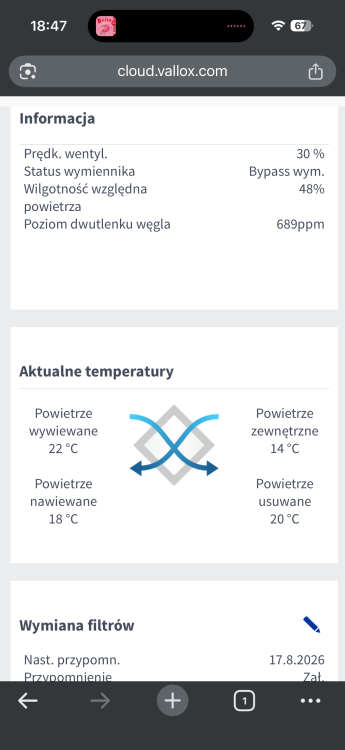

Ja mam entalpie i powietrze suche ze hej. Musiałem mocno ograniczyć prędkość i nawilżać.
A ile masz wymian na godzinę?
Pojęcia nie mam jak to sprawdzić.
jaki konkretnie masz model i metraż domu?
Vallox jest uważany za dobry sprzęt.
Model to 110 metraż 150m. Projekt może i dobry ale montowali goście jak z sąsiadów. Nastawił na 50% i poszedł phi to w zimie za duzo dmucha i wysusza mi powietrze. Musiałem drastycznie zmniejszyć obroty.

@wujek masz coś źle ustawione, nie zrobili pomiarów i pewnie nie ustawili właściwych norm na wywiewach i nawiewach w chałupie, stąd też i wilgotność w pomieszczeniach husteczkowa, no chyba, że sama chalupa, źle w izolacji postawiona ;)

Tak nikt przepływów nie nie mierzył tylko na oko chłop ustawił. Wiec sobie sam poskręcałem aż mi wilgotność poniżej 50% nie zaczala spadać. W prkatyce teraz to on chodzi na 25% mocy cały czas. Czyli Ty ja wyłączasz manualnie?
